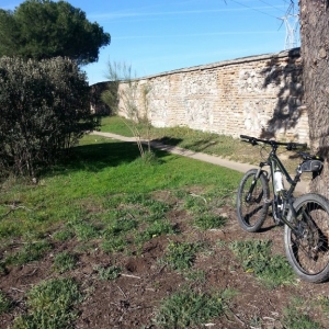

    Tras varios meses de uso intenso, he decidido hacer el análisis de esta bicicleta.
    Personalmente creo que es un bicicleton, habrá alguno que me diga que va montada en deore, pero os digo que va genial. Esa era mi preocupación al principio, pero debo de reconocer que es todo lo que se necesita para entrenar.
    El sistema de suspensión es muy bueno, absorbe todos los baches con el amortiguador con todo el recorrido y queda rígido con el amortiguador en propedal.
    Los componentes que trae son de gran cálidad, tienen un peso un poco elevado pero cumplen su función muy satisfactoriamente.
    Los frenos (después de haber usado avid xx y xt) pues son mediocrillos pero también decir que frenan y que tienen un tacto muy bueno.
    La transmisión, deore, pues que decir. Cumple su función, va de lujo. Se desajusta, como todo lo shimano. Son un poco pesadas pero funcionan muy bien. El cambio trasero xt, es una autentica maravilla. También decir que se nota mucho el desgaste de estos,
