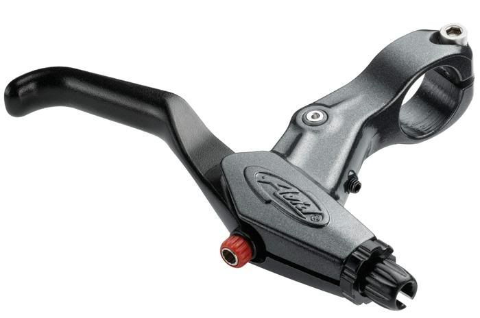

    Abro en este subforo la consulta porque he visto en el censo que muchos "aún" vamos con mecánicos (espero que no sea molestia, si no, cierro y abro en s. mecánica).
    La cuestión es que mi bici viene con unas manetas 'sin marca' (no sé si una versión copia de unas tektro o algo por el estilo) y tienen algo de 'holgura' hacia arriba y hacia abajo en lo que son las palancas en sí.
    Esa holgura tengo la sensación de que me quita bastante seguridad y había pensado cambiarlas por algo 'de marca' aunque sin irme mucho con el presupuesto a ver si mejoraba el tacto.
    Acabao de pasar por la tienda en la que compré la bici y el consejo ha sido que aguante un poco más y me pase a hidráulicos que "por unos 100€ lo tendría todo" (imagino que serían malillos si tienen que entrar 2 pinzas y dos manetas). Y que mejoraría la frenada.
    Por el uso que le he dado a la bici frenada no me ha faltado en ningún momento. Por ahora, en gravilla y sencillísimo clavar cualquier rueda y ponerla a patinar. Y en asfalto nunca he apretado a tope porque la torta podría ser buena... En ningún momento he tenido la sensación de falta de frenada.
    Pero el tacto sí que puede mejorar unos cuantos puntos debido a las manetas.
    Curioseando encontré esto en chainreaction:
    http://www.chainreactioncycles.com/M...?ModelID=22387
    Unos 19€ y buenos comentarios.
    He puesto unos Avid porque llevo pinzas BB5, pero shimano también tiene buenos precios en estas manetas y con muy buena pinta.
    Ahora la duda sería...
    ¿Hago caso al tendero y me olvido con el tiempo de la 'simplicidad' de unos mecánicos?
    ¿O cambio las manetas "por mi cuenta" y no le hago caso?
    Seguramente pediría ayuda a un conocido y todo para cambiarlas por que tiene más conocimientos y herramientas.
    ¿Sería suficiente con el modelo que he puesto o ya que estoy me gasto algo más?
    ¿los 'mecánicos' del subforo qué manetas usais?

    Hola, yo uso los "hermanos mayores" a los tuyos y estoy muy contento, me frenan bastante bien para lo que yo hago. El unico problema es que me doblan los discos, no se si es problema mio ya que no los ajusto bien, o es problema de estos frenos en general.
    Con respecto al uso de las manetas, estate seguro que como mejor van los frenos Avid es con su propia maneta y tal y como estan ahora las cosas, prefiero gastarme 20€ en unas manetas que 100€ en unos frenos que al final te van a recordar la frenada de tus mecanicos.

    priemero decirte que ¨¨aun¨¨ no vamos con mecanicos, si no que tras tenr mil problemas con los hidraulicos hemos ´´vuelto´´ a los mecanicos,
    segundo respondiendo a mi vecino mekanico, eso te puede pasar de no estar bien alineadas las pinzas entoces al frenar lo haces de menra muy forzada, moviendose demasiado la parte de la pinza mobil hacia, por que la fija esta demasiado lejos , no se si me explico, por cierto con que discos te pasa ?? yo uso los avid g3 y cero problemas , antes he llevado hope flotantes y si me dieron problemas de rozes
    tercero , esas manetas son avid de gama baja, pero la unica diferencia con su hermana mayores son el peso , pero con las pinzas bb5 te iran de fabula,
    cuarto unos frenso hidraulicos de 100 euros que te quiere poner tu tendero, son de gama baja, te daran mucho peor frenada y te haras fiel cliente de tu tendero para sangrar y ajustar ,
    quinto ni te lo pieneses avid bb5 o avid bb7 al poder

    Reconozco, por mi parte al menos, que tienen sus peros. Por ejemplo creo que son más progresivos los hidráulicos y tienen un 'tacto' que no precisa fuerza para apretar la pinza y en mecánicos... se sigue notando que 'tiras del cable' para frenar; y si quieres más frenada, aplica más fuerza.
    Creo que preguntaré al colega si me ayudaría con el montaje, y si me dice que sí, las pediré a chainreaction. Ya que el tendero parece que no quiere meterse en 'lios de pedidos'.
    Sobre el peso... veo que están en los 155g. Tirando a pesadas... pero teniendo una horquilla de suspensión que debe estar en los 2,5kg no me voy a marear en bajar el peso de las manetas... Además, esas creo que quedarán a juego con la bici.
    Ah! Mis manetas actuales se parecen mucho a las
    Tektro TS374 V-Brake Levers De
    €5.59
    que hay en la misma lista de chainreaction. Pero las mias con palancas negras y mejores tuercas para el cable.
    El rollo del 'purgado' de los hidráulicos la verdad es que me tira muy para atrás. Pero su ventaja tienen. Lo malo es que los buenos no creo que valga ni 100, ni 150, ni...
    Yo en la SS de trek llevo los (supongo) mas baratos de tecktro-disco-mecanicos y pienso que la frenada que me ofrecen es mas que suficiente.
    Frenada a mi tpc. me falta... pero el tacto de la palanca no me gusta mucho.
    ¿No tienes cierta holgura (se mueve un poco arriba y abajo) cuando no estás aplicando fuerza en la maneta? (bueno y cuando hago también la tienen). ¿o solo me pasa a mí?
    El conjunto soporte+palanca que hace la maneta no creo que sea malo, en mi caso al menos, pero me gustaría que tuviera más rigidez y no pareciera 'a punto de doblarse'.

    La operación de sangrado no es para nada complicada y quizás deberíamos perderle el miedo. Yo en mis montajes tengo unos Avid BB7 con manetas FR5, unos deore 590 y unos Avid Elixir, para mi todos frenos muy buenos pero debemos aclarar ciertas cosas:
    Instalar unos AVID BB7 nuevos cuesta alrededor de unos 120, en ese rango dispones de hidráulicos de primer precio como los deore 520 o lo475, y te puedo asegurar que los avid frenan mucho mas que estos.
    El tema del tacto de los mecánicos viene porque todo el mundo lo que hace es estrujar la maneta en parado para probar y estiran del cable, pero sin embargo es imposible que circulando tengas que hacer tanta fuerza en los frenos, saldrías volando, por lo que puedo decir que el tacto de los mecánicos en el mundo real es tan sólido como los hidráulicos buenos.
    Tienen mucho sentido estos frenos y funcionan.
    Al compañero, lo mejor que puedes hacer es poner por 20€ unas buenas manetas y ya verás la diferencia, mi recomendación son las FR5, mas sencillas pero diseñadas para frenos de disco.
