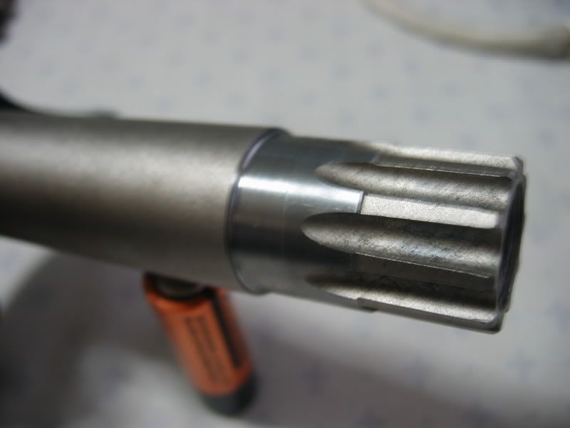

    bueno pues tras intentar reducir la distancia pedal a pedal, o factor Q
    me di cuenta que con el eje integrado no se puede, mi objetivo es quietar las arandelas de las cazoletas.

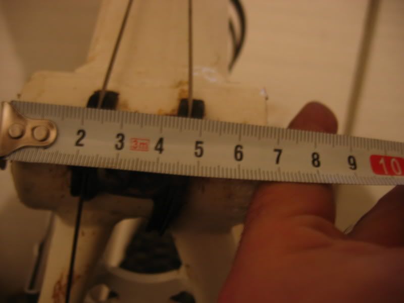

    como veis en esta foto, la distancia es de 75mm y caja de 68mm.

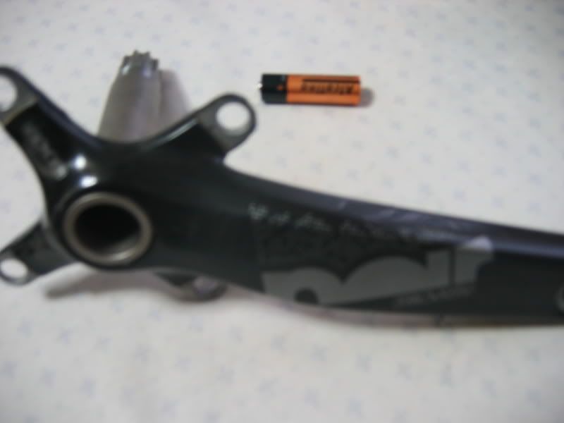

    y mi intención es dejar el eje en 68mm, lo que he hecho es retrasar el asiento de la cazoleta 7mm con torno.
    orinal:
    modificada:
    después he cortado 7mm de longitud:

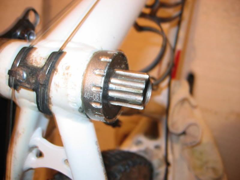

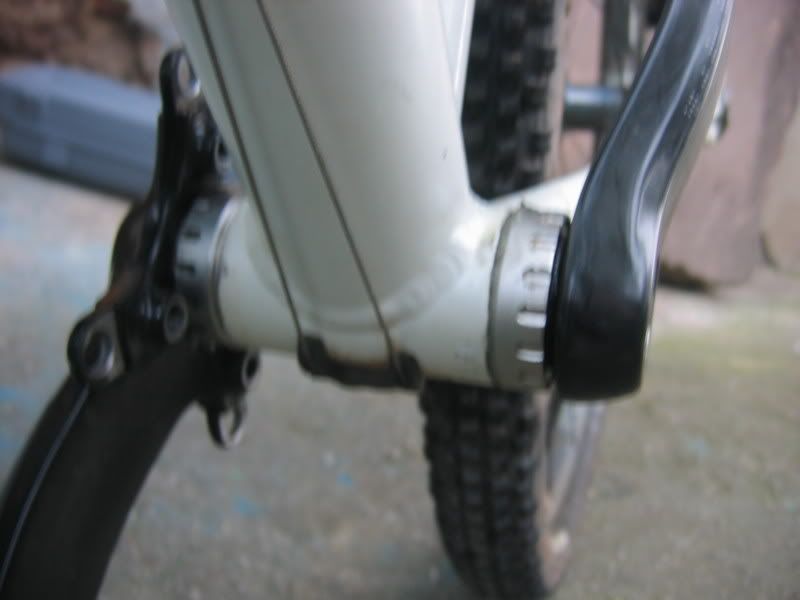

    y se ve aquí la diferencia montadas en la bici sin arandelas en la cazoleta:

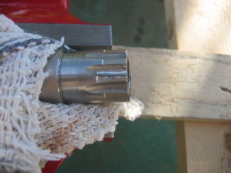

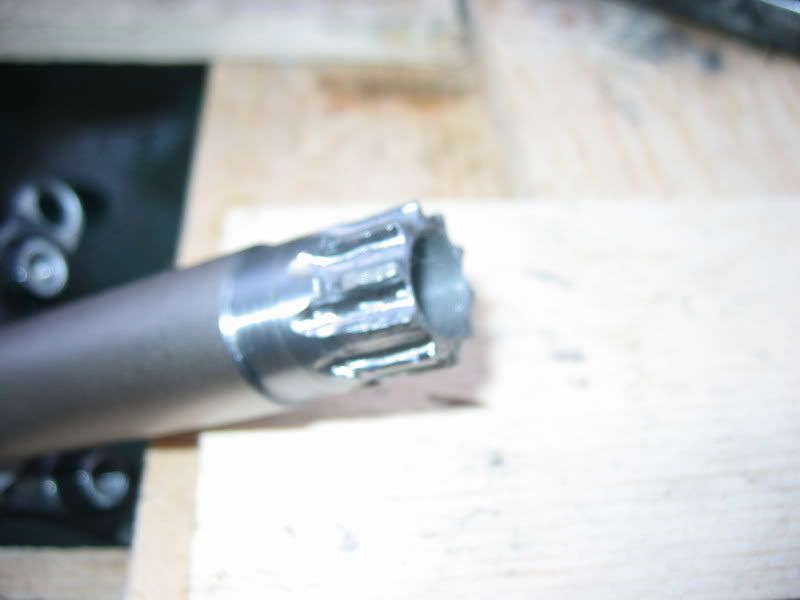

    como ahora sobresale demasiado hay que cortarle 7mm
    en la foto se ve un poco marcada los raíles pues le he tenido que rebajar un poco con la DREMEL para que entre bien, en su sitio.
    aquí ya mas fresada con la dremel.
    se ve un poco mal pero el acabado es bueno. ya que por el flash y las marcas de la dremel parece mal.
    por fin montadas sin, arandelas:

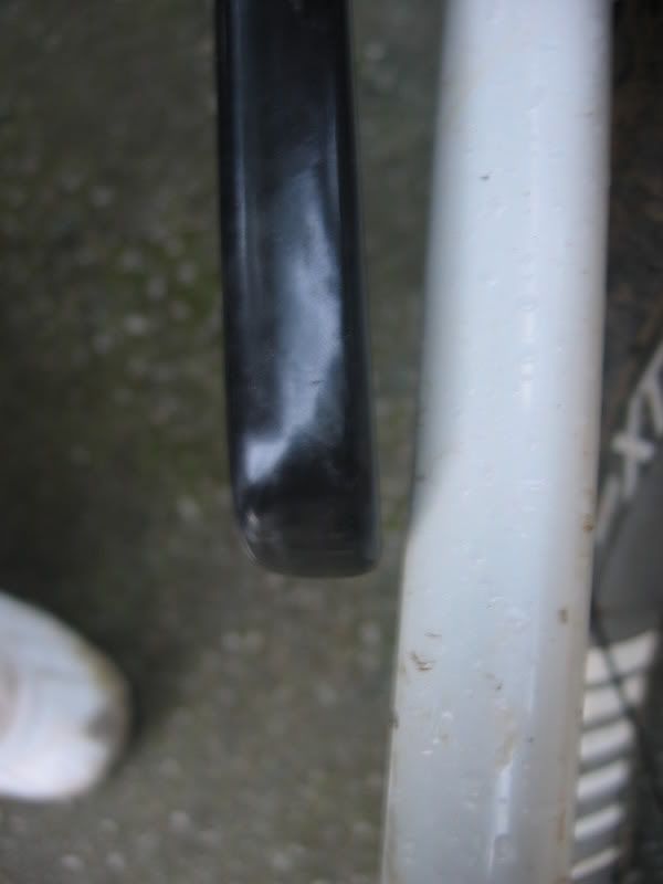

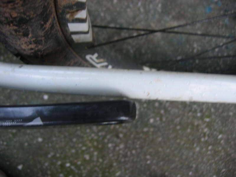

    distancias bielas vainas:

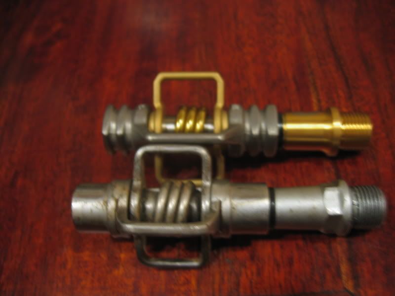

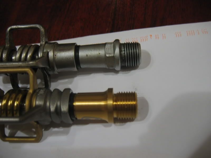

    también para estrechar medida pedal a pedal he comprado unos pedales mas cortos de ejes:
    bueno pues hay esta 17mm mas estrecho pedal a pedal:chinchin

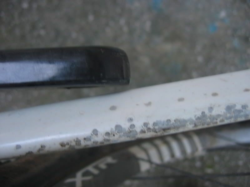

    Al máximo mejorará el "factor-Q", que tan mal esta en estos últimos tiempos.De todos modos no puedes hacerlo mejor en ese cuadro: Ya casi toca con las vainas horizontales!!!!!

    oye, ¿y no tocan las bielas en las vainas? ...porque hay solo unos 2 ó 3 mm. y por flexión del cuadro en algún momento yo creo que podría tocar... :scratch
  12. luco_mtb_
    luco_mtb_ Novato
    27 Dic 2006
    811
    cantabria
    oigo sr, palmix.
    de momento no, ya te contare si toco o no. pero en las salidas que he hecho no he tocado t elo aseguro.
    como anecdota decirte que ya no puedo usar funda de vaina de neopreno.
    me he comprado un aleta de tiburón XT, que tendra como 6- 8 años :bravo
