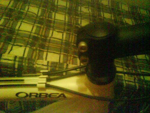

¿Son estos los tornillos que hay q aflojar para ajustar el manillar? (Foto)

    Hola,

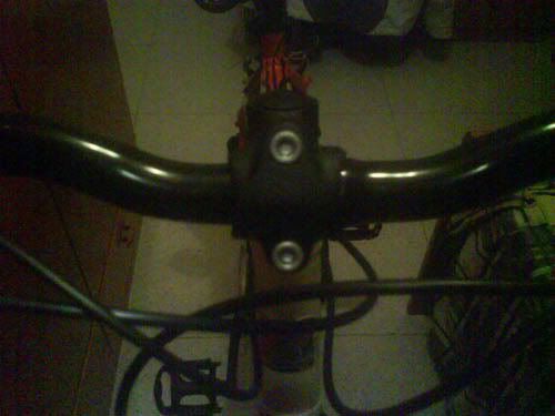

    Tengo el manillar un poco torcido (respecto a la rueda delantera, la dirección), y me preguntaba si serán estos los tornillos que tengo que aflojar (Foto 1). Creo que sí pero prefiero preguntar antes de liarala.
    Aparte, noto que está un poco descentrado (un poquito ás largo de un lao que de otro), serían estos los tornillos a aflojar para centrarlo?
    Pues eso nada más, gracias y un saludo :)
  2. Tinn
    Tinn Miembro activo
    13 Abr 2006
    2.063
    Tenerife
    correcto

    Para alinear la rueda delantera:
    Afloja la tapa de la direccion, los tornillos de la potencia lo alineas y luego aprietas los tornillos de la potencia y los de la tapa de la direccion.
    Para centrar el manillar:
    Aflojas la tapa de la pontencia y lo pones a tu gusto mas o menos inclinado y centrado a los lados.
    Recuerda al paretar los tornillos de la tapa de la potencia hazlo en forma de cruz. En caso de que algun dia le pongas una potencia con cuatro tornillos.

    No se que es la tapa de la dirección q me dices que afloje, ni los tornillos de la potencia.
    ¿Cuales serían los tornillos de la primera foto de esas dos cosas? Y los otros, donde están?
    Pero, ¿No basta con que afloje los tornillos que puse en mi primera foto para enderezar el manillar?

    La tapa de la direcion es la tapa que esta con un tornillo y es la que se ocupa de mantener la direccion "comprimida".
    Suele estar apretado fuerte y si no la apretas te costaria poner el manillar recto.
    No te pases apretandola que no es la primera vez que se rompe una tapa o la araña.

    Mi atapa de dirección nunca mejor dicho va "tapada", es decir no veo el tornillo pero supongo que estará debajo!, de todas maneras no basta con aflojar los tornillos de la potencia para que quede el manillar perpendicular a la rueda?

    el tornillo de la tapa de la potencia no es necesario aflojarlo, con los que comentaste es suficiente
