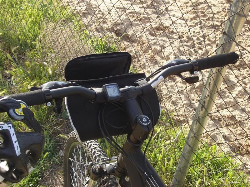

Como puedo subir el manillar de esta bh??

    La verdad es q lo intento y de el tornillo allen q viene en el centro del malillar nada y de la horquilla? hay alguna manera?

    Si el tubo de la horquilla fuera mas largo con anillas espaciadoras podrias subier la potencia, pero asi lo veo muy dificil...salu2

    Cambiando la potencia por otra que tenga más grados de inclinación

    Llevas montada una dirección Ahead, en este caso solo podrías hacer bien lo que dice NazTDM o si el tubo de la horquilla lo soporta poner unos espaciadores como dice Abel.
    Subir el manillar aflojando el tornillo central solo se puede hacer con este tipo de dirección.... [​IMG]

    y como se cambia eso? o la llevo a un taller especializado en bicis y le digo q qiero el tema mas alto?

    Yo hice hace poco una barbaridad en mi marzocchi bomber:
    Soldé un trozo de tubo del mismo diámetro de una horquilla vieja (biselándolo antes para que tuviese más superficie de soldadura) y hasta ahora ha aguantado dos maratones (uno con descensos de espanto) y bastantes salidas.
