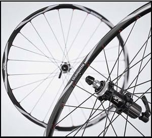

    Wenas, tengo la duda de distinguir una rueda con "center lock" (no se qué es) y sistema de "6 tornillos". No se distinguir las diferencias. Por ejemplo unas ruedas mavic o shimano para disco le podría poner cualquier disco o hay discos para cada tipo de rueda. Gracias:-D

    Esta es una foto de las ruedas XT en las que se ve el anclaje exlusivo Shimano Center Lock (o CL):
    Es un anclaje dentado que se aprieta con un único tornillo y se usa la misma llave que para el cassette.

    Así, las ruedas premontadas Shimano y los bujes sueltos altos de gama (XT y XTR), sólo los encontrarás con el sistema centerlock. Sin embargo, en Mavic encontrarás tanto ruedas para sistema internacional como ruedas para centerlock.

    Entonces se supone que el center lock es para ahorrar en número de tornillos y herramientas de diferentes medidas, pero al final para enganchar el disco al anillo dentado sigues necesitando los 6 tornillos no? Por cierto has dicho que el sistema es exclusivo de Shimano, por lo que el resto marcas que fabrican ruedas ya montadas o resto de bujes utilizan el sistema de 6 tornillos? Gracias con todo

    El disco viene de serie remachado al anillo, no necesitas ningun tornillo mas.
    Los discos centerlock solo los tiene shimano, pero las ruedas o bujes para discos centerlock las tienen varias marcas ademas de shimano.
    Existen adaptadores para poder usar discos de 6 tornillos en bujes centerlock, pero no al reves.

    ahora sí. Todo entendido. Pues me parece que la mejor opción es llevar el estandar porque puedes combinar con todos los bujes y todos los discos. Muchas gracias artistas.
