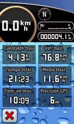

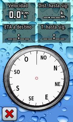

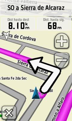

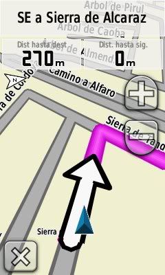

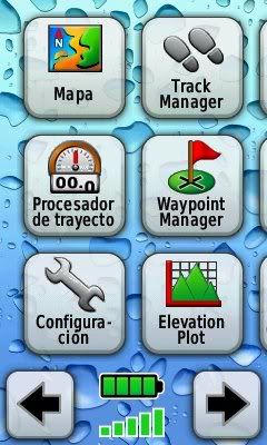

    voy a subir unas imagenes de pantalla y fotos para que evaluen...

    --Ya instalando los mapas City Navigator de Garmin en el Oregon 300, se ven como en los navegadores
    comerciales de coche, no tiene nada que ver con la pantalla del Garmin 60 ya que ésta del Oregon
    es como las pantallas de las PDAs en cuanto a la calidad de imagen, pero muy superior a éstas a la luz del dia.

    Agrego unas capturas mas del Oregon:
