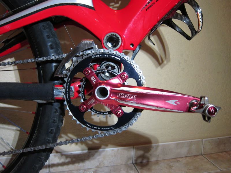

    Yo lo he repetido hasta la saciedad, bielas como estas al precio que yo las compré no hay ningunas.Sus virtudes pedalier cerámico(va suave de verdad)tornillería interior de titanio y exterior de aluminio,tornillo autoestractor para un engrase rápido por si hiciera falta o para mantenimiento,cambio de platos ,etc,ajuste de longitud con el sistema ALS (PATENTE STRONLIGHT),q-factor reducido,manual completo y un peso real total de 729 gr completas con todos los tornillos y sin trucos(con el cambio de platos por unos TA estamos hablando de menos de 700 gr).
    Fallos para mi la verdad no tienen(de momento en 3000km)pues los cambios de plato son rapidisimos.Qizá le criticaría lo endeble que parece el aluminio del plato pequeño pues este invierno (con mucho barro que todo hay que decirlo)se me melló algún diente y es algo que nunca había observado en los platos anteriores que he tenido,pero aguanta el tipo y no me ha dado ningún problema de chupados ni ruidos.
    Sólo las he desmontado una vez desde que las puse para engrasar el estriado del eje por mantenimiento y para prevenir posibles ruidos.
    Tambien digo que yo no las compararía nunca con unas xtr en acabados pero sí en funcionamiento(no flexan , giran finas y cambian con rapidez de platos)

    Las Aerozine tambien van pintadas asi de esas maneras pero de ahi a hacer inventos con bielas shimano ....... reciclate , ahora acabo de reparar unas Aerozine que flexaban por le rodamiento derecho , la solucion es facil y no es para ponerlas a parir por los foros .
