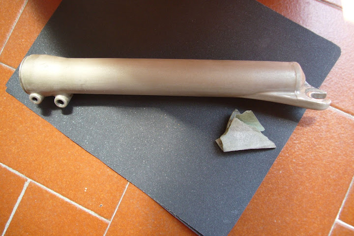

    Quisé desmontar el cartucho antes de volverla a montar y se salió todo el aceite, así que de momento la he montado con el cartucho vacio. No se si se puede volver a cargar de aceite ya que creo que no esta roto. Todo se andará.
    Me encantan las Kula y la Judy le viene como anillo al dedo.
    Gracias.
    Aquí, dandole a la lija después de quitar adhesivos.
