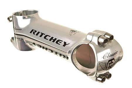

Russell, preciosos componentes de Ritchey ¡qué bien le sentarían a esta bicicleta! (editado: Russell da los precios más abajo, y no son nada caros). Jordi, la Big RR es otro concepto, indudablemente está más cerca de una 29" mtb, pero para mi los encantos de esta Riverside 1 son las formas de su cuadro y que sea de acero, la horquilla rígida y el espíritu radicalmente básico, para que te hagas una idea de por dónde van los tiros, en el rango de esos 300€ de la Big RR (362€ vale la siguiente) esta otra se parece más a lo que yo buscaría sin salirme de la linea de la Riverside 1: http://www.chainreactioncycles.com/Models.aspx?ModelID=67795 Y, por qué no decirlo, a mi particularmente me gusta mucho más la estética del cuadro Vitus, o del Riverside 1, que la del RR 5.29. Si yo fuera quien decidiera como iban a ser las bicis del Deca, la 5.29 habría tenido un cuadro más emparentado con las formas del Riverside que con las del 5.1/5.2 que parece ser el punto de inspiración de la 5.29, ese Riverside hecho en acero o en una versión de aluminio, añadiéndole simplemente soportes para disco de freno y una dirección para horquillas ahead creo que sería más acertado, tal vez menos identificativo, pero para mi gusto mucho más bonito y hasta vendible. Incluso mi particular Riverside 3 evolucionada hacia el mtb me gusta más que esa RR 5.29, y creo que además montaba -desde su origen en tienda- componentes de más calidad en transmisiones, y unos frenos, ruedas y horquilla que si no son exactamente los mismos, si son de la misma gama. Esta es mi Riverside 3: Y esto es lo que, para mi gusto, debería de haber sido estéticamente la 29" del Deca, una imagen basada en la primera que publicaron, con algún ligero retoque: De la 5.29 que se va a comercializar no me gustan ni sus formas, ni su gama cromática, eso sí, será una forma de poner al alcance de casi todos una mtb de 29", aunque sea de gama básica, a un precio asequible y con buen aspecto. Habrá que ver cómo evoluciona la gama y esas versiones superiores de las que se ha hablado ya en algún post de este foro, pero, insisto en ello, para mi gusto Decathlon podía hacerlo hecho mejor. Un saludo

Vaya, pues están tirados y muy chulos esos componentes. Sí. No sé por qué, pensaba que se dispararían. Carlos zgz, a mi también me gustan más las lineas de la R 3 que te has montado. De hecho, la 5.29 me echa para atrás bastante con esos tirantes. Y siendo deca, pensaba que se estirarían un poco más en una bici de 300€. Además, si quieren diferenciarlas de las de trekking, qué menos que empezar con una 29 con frenos de disco aunque suba al precio de la 5.3. O tienen preparados varios montajes con la 5.29 o me parece bastante sosa la manera de 'aterrizar'.
