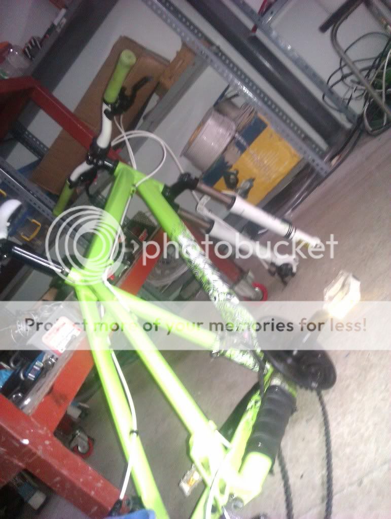

    Hola chicos!
    Bueno, tengo una Scott Voltage YZ20, y ha llegado la hora de que la empecemos a adecentar un pelín para poder hacer saliditas curiosas este invierno.. os dejo unas fotos de la bici, y a continuación mis dudas mecánicas a ver si me podéis echar una mano.
    Actualmente la bici esta así, ya que estoy centrando las ruedas.. que ya les hacia falta.
    Bueno el caso es que le quería quitar los 3 platos, para dejarlo en 2 y así poder poner un guiacadenas, el caso es que no se que componentes me sirven y cuales tengo que cambiar etc... entonces antes de hacer ninguna compra, quería asegurarme para pedir todo lo que necesite y estar seguro de que me va a valer.
