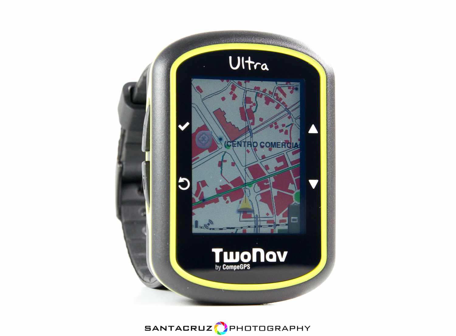

    La pantalla también es distinta a la de un Sportiva+ ( no solo en tamaño ), es de 2" y transflectiva. Carece de el típico recubrimiento granulado que sí tiene la pantalla del Sportiva+, con lo que se mejora considerablemente la calidad de visualización tanto de mapas como de datos.

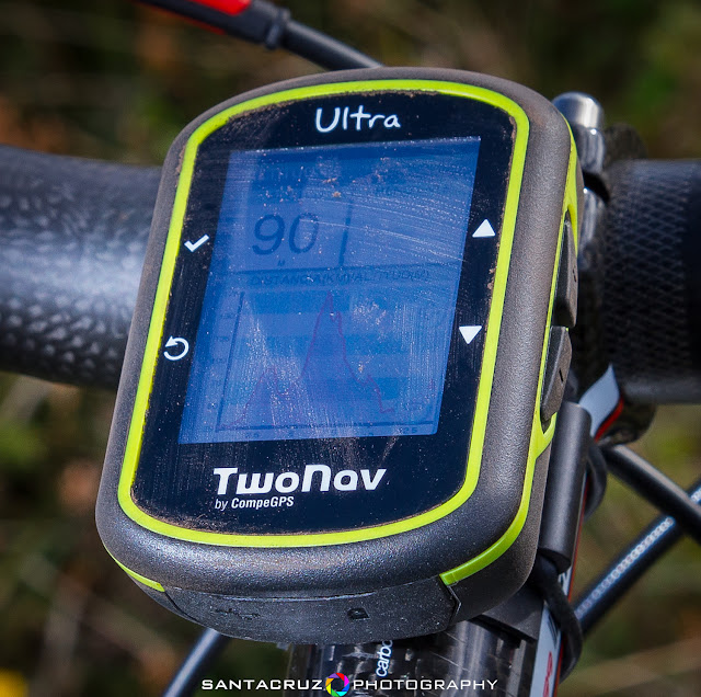

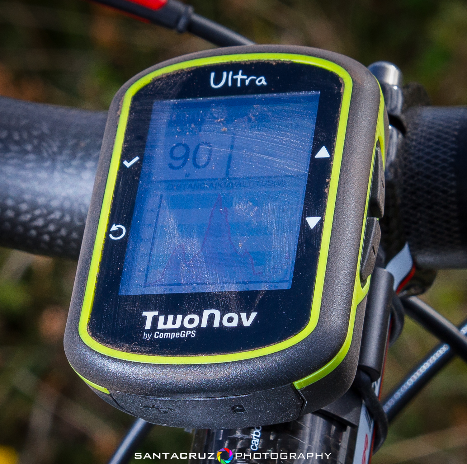

    Al tener un recubrimiento brillo, se consigue un notable aumento del contraste de los datos mostrados en pantalla, peeeeero, a su vez, se generan más brillos si no lo tenemos ubicado en una posición óptima de visualización.
    Por cierto, lo he utilizado con barro y sin protector ( se nota que no es mío ), y no pierde un ápice de precisión la pantalla, y además la dureza del recubrimiento de la misma hace muy difícil que se ralle.
    A pesar de su tamaño, y aunque pueda parecer que no, es un tamaño justo para la visualización de mapas ( para datos perfecta ), aunque si por ejemplo vamos en bike, se puede tornar un poco justa para la correcta visualización de los mismos desde el puesto de conducción, evidentemente y en bike, es recomendable una pantalla de mayor tamaño....

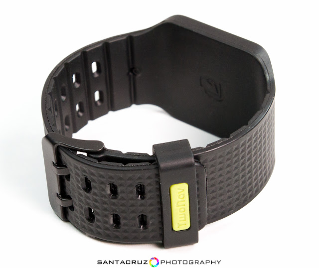

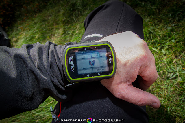

    El soporte para muñeca, es en forma de correa, y te permite llevar el Ultra en posición vertical o apaisada, personalmente recomiendo esta última ( como en la fotografía superior ).
    Es muy cómoda y está fabricada en material antialérgico, además tiene un amplio margen de regulación con lo que se adaptará perfectamente a cualquier tipo de muñeca, desde la más fina a la más ancha.
    En la muñeca y en formato apaisado se obtiene una visualización magnífica de todos los datos que se ven en pantalla, en esta captura podemos ver la representación de la gráfica de perfil con todos los puntos de roadbook.

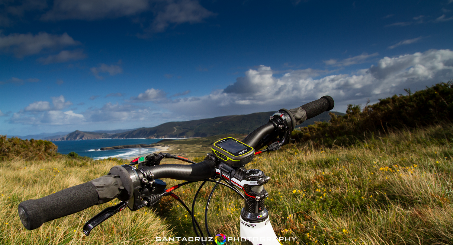

    Soporte para bike, se adapta a cualquier diámetro de manillar o potencia, además tiene un curioso sistema de montaje que permite sujetarlo mediante una tórica de goma, o bien mediante dos bridas plásticas ( método más seguro ), personalmente siempre recomiendo la ubicación del terminal en la potencia, ya que en caso de caida siempre queda más protegido.
