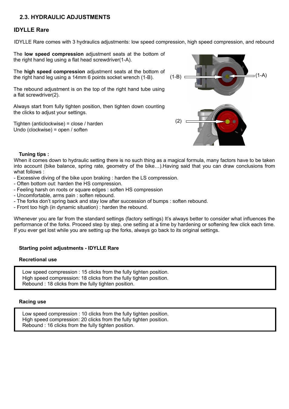

    Alguien me puede confirmar que valen estos retenes para la Bos idylle rare air??

    Hola buenas, rescatando el tema para no abrirnos otro, alguien que tenga una horquilla bos (la mía es la idylle air) pero supongo que sea parecido más o menos, sabe como se regula o si hay algún manual, que ya es hora de ponerla a mi gusto después de un año jejejeje

    ¿¿Regular?? Tio....:D despues de una año, supongo que rebote arriba y compresion alta y baja abajo...

    Si tío...después de un año...ya me vale jajajaja, compré la bici hace un año y no la he tocado porque me sentía bien con ella, era un novato y pues claro, a poco que funcionara ya me parecía que iba bien. Ahora después de un año de competición y muchas horas encima de la bici me toca hacer el mantenimiento y ya de paso ajustarla como se debe...así que habrá que ponerse!
    Pd:me has salvado la vida con esa foto jejeje,soy inútil buscando manuales
