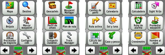

    Los metros positivos los puedes ver en la pantalla de Perfil de altura:[​IMG]

    si, bueno cuando quieres ver esto si sales del mapa donde sigues la ruta y te pones a " perfil de altura " veras que en color fuerte esta lo que has echo hasta medio de pantalla y sin color de mitad de pantalla a la izquierda sale el dibujo con lo que te queda a "rellenar/pedalear"
