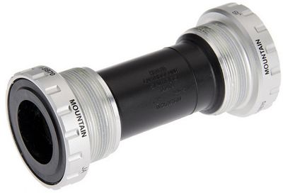

    Hola, no se si es el foro mas adecuado pero creo que si.
    Tengo que comprar el eje de pedalier que me hace ruidos extraños después de 2000km y sinceramente, no lo encuentro.
    No tengo tiempo para desmontarlo y verlo y prefiero hacer la operación de desmontaje y montaje a la vez.
    Alguien podría decir que tipo de eje pedalier lleva mi Merida Big Ninety-Nine Lite XT-Edition?
    Tengo alguna información que parecen hablar de hollotech.
    Yo por fuera lo mas parecido es esto:
    Eje de pedalier Shimano XT-SLX BB70
    Si podeis ayudarme os lo agradecería. Un saludo.
  14. zippi2008
    zippi2008 Miembro Reconocido
    23 May 2012
    8.210
    2.475
    Quien sabe
    Compañero tienes el eje pedalier más común y fácil de buscar y encontrar
    http://hispanoracing.com/articulo/cazoletas-pedalier-shimano-xt-sm-bb70
    Y así hay páginas hasta el infinito y más allá. ..
  15. elpayense
    elpayense Miembro Reconocido
    21 Dic 2013
    6.963
    1.729
    Eso es, pero para más seguridad te viene escrito en las cazoletas.
    Ese sistema de Shimano es malisimo, dura muy poco los rodamientos. Si eres mañoso puedes comprar rodamientos sueltos de calidad y ponerselos tu en las viejas cazoletas, yo se los compré a un forero que los vende.
    Si no quieres meterte en lios compra otra marca que te dará mejor resultado.
    Por ejemplo:
    http://enduroforkseals.com/id180.html
    Aquí hablan algo del tema:
    http://www.foromtb.com/threads/tengo-una-duda-que-es-el-bb70-de-un-pedalier.755290/
  16. manowan
    manowan Miembro activo
    20 Jun 2013
    125
    13
    Muchísimas gracias a los dos compañeros zippi2008 y elpayense, por vuestra concisa y rapidísima contestación.
    Efectivamente ya sabiéndolo, tengo acceso a la compra de rodamientos y comprare los que me pueda permitir.
    En cuanto a mis cazoletas las he mirado con lupa por infinitos sitios y no pone nada, no se si al quitar bielas veré algo mas, pero ya habiéndome ilustrado vosotros compraré directamente y luego cambio rodamientos.
    Repito muchas gracias por vuestra rápida e inmejorable ayuda.
