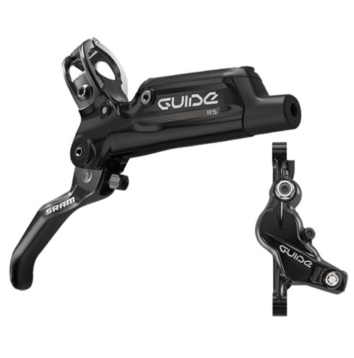

    -Los frenos vienen sin purgar! menudo tacto chicloso, solo endurecen al final cuando ya está la maneta casi tocando al manillar. Eso sí, una vez estén bien tienen pinta de ser justo lo que buscaba en unos frenos. Me pediré el kit de purga Avid profesional y me lo haré yo porque vaya tela....

    A veces tenemos mala suerte, pero bueno, seguro que lo de la tija te lo solucionan sin problemas. Lo de los frenos yo diria que es mas el tacto que tienen los Guide que falta de purgado. En parado no mola nada el tacto que tiene, pero bajando cambia bastante. Yo tuve unos R y unos RSC y en ambos era asi

    Lo de los frenos....nunca he llevado Sram pero no puede ser que empiece a frenar suavemente cuando tienes la maneta 80% accionada. Yo sigo pensando que falta purgarlos 99% seguro. Ya veremos.

    A los frenos sram nuevos dales un par de buenas bajadas, sobre todo por las pastillas. Los he llevado un par de años en la reing y van muy bien, otra cosa es si la metes en bikepark. Para esta bici esos frenos son mas que suficientes y con pastillas orgánicas mejor.

    Tal y como están, si salgo así, a la primera trialera me mato. En parado frenando soy capaz de mover la bici. Primero de todo toca purgar, después rodaje hasta que asienten las pastillas.
    Tema purgado a parte, me da la sensación de que me van a gustar bastante estos frenos.

    Buff los frenos sram guide (a tes Avid) personalmente no me gustan.... Llevan demasiado mantenimiento...

    Lo de la tija e thirteen tiene bemoles, como es que la siguen sirviendo con todos los problemas que da? Ya deberian haberla retirado y empezar a montar otras opciones. A mi de momento ya me dijeron que pruebe a limpiar y engrasar. Ya les dije que seguia igual, a ver que será lo próximo. Y es verdad que las montan con bastante poco cuidado, en mi caso me vino la Capra con las bielas con holgura por falta de apriete, cambio desajustadísimo y los latiguillos de los frenos, funda del cambio y tija cortados a medidas cada una de su padre y de su madre. Los frenos Guide venian purgados pero a las cuatro rutas ya empezaron a funcionar de pena, pero bueno eso ya me lo veia venir.
