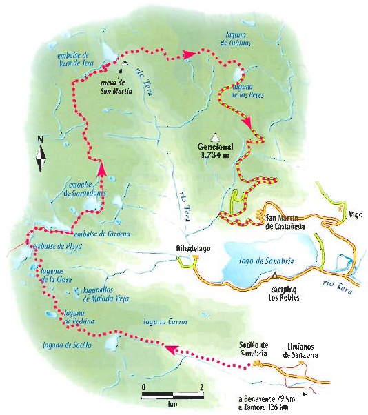

    ¿Alguien me puede indicar si la ruta de la imagen se puede hacer en bici (montado)? Se que la parte alta, la de los embalses, es ciclable, pero la subida y la bajada hacia la Laguna de los Peces no la conozco.
    La revista de dónde saqué el mapa la trata como ruta a pie (de 15 horas, uff)

    el año pasado la hice andando, al revés que tu.
    salí desde el aparcamiento cercano a la laguna peces.
    TOTAL:
    SI QUE ES CICLABLE, Y SI ES DE BAJADA (MEJOR) PUES ES BASTANTE BAJADA LARGA.
    HAY UN CAMINO (PEDREGAL) ANCHO.... O
    PUEDES HACER UN POCO DE ENDURO-FREE Y BAJAR POR EL MEDIO HACIENDO TU PROPIO CAMINO.
    no dejes de hacerla ruta y poner ftos.

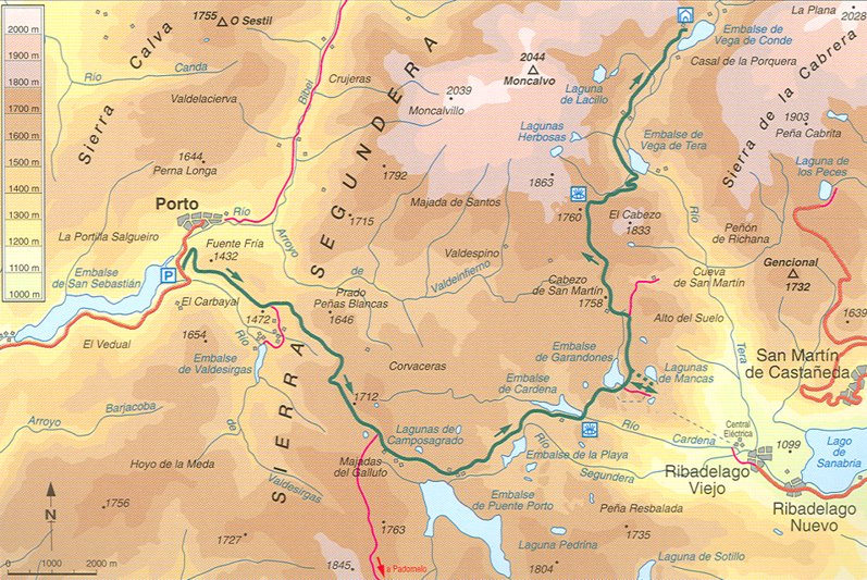

    Me encontré otra variante que comienza en Porto, el problema está que debe de haber unos 50Km por carretera desde Puebla de Sanabria, con lo que tendría que hacer la ruta de ida y vuelta y me perdería la bajada por la Laguna de los Peces. O pillar un taxi en Galende que me lleve a Porto a buscar el coche...
    Seguiré buscando, gracias por la información.

    La variante de Porto la hice hace aprox unos 5 años hasta la parte superior del plano inclinado de la central de rivadelago, y era una buena subida (eso supongo que ya lo esperas) pero lo peor es que toda la subida era una especie de carretera totalmente estropeada: no tenía nada de asfalto ni tierra ni grava y solo quedaban las piedras grandes, lo que hacía que pareciese que subías por una via de tren sin traviesas. De todas formas era todo cliclable, y una vez arriba, el terreno era mucho mejor y el paisaje una gozada, entre los lagos y los embalses. Merece la pena el cuestón.
    De todas formas puede haber cambiado mucho en 5 años...

    La otra ruta es ésta. Parece que hay una opción a subir desde Padornelo por pista, pero aún así parece que hay mucha carretera...

    Según el IGN, hay una cañada denominada "de Porto a Sotillo". Será ciclable???? Une la pista superior, junto al embalse de Puente Porto, con el pueblo de Sotillo.

    yo puedo garantizar que desde laguna peces hasta embalse vega de conde. saliendo desde aparcamiento de laguna peces; cuesta arriba la mitad, es ciclable y hay pista ancha bien visible..... hasta el embalse vega de conde.... la otra zona hacia porto o rivadelego no conozco nada.
    mi ruta salió desde cerca de san martin de castañeda (casa rural), coche hasta parking laguna peces y luego directos por camino-sendero/ancho hasta la cima de peñatrevinca (mítica).
    lo demás... desconozco.

    No tengo ni idea de como llegar a la laguna de peces por caminos si te recomiendo que bajes desde peces a vigo de sanabria por el cañon del forcadura. La subi andando con amigos y vi que si era 100% mtb, es mas en zamora cuando se hacian marchas de mtb subian por carretera desde san martin y bajaban por donde te digo, es mu guapa... algún pequeño tramo a lo mejor te tienes que bajar..yo hay gente que me asegura no haber puesto un pie..suerte.

    Yo soy de la zona. He hecho una parecida a la que tu propones al principio. Lo unico que tendrias que hacer unos 10 km por carretera desde San Martin de castañeda hasta la laguna de los peces. Desde Galende puedes ir por caminos marcados (en la caseta de información del parque natural te dan planos) hasta San Martín, pasando por Pedrazales y por vigo de sanabria.
    Una vez en la laguna es todo practimente ciclable hasta vega de conde. Salvo la ultima bajada que es 1 km practicamente monte a traves. Una vez en la presa de Vega de conde es todo ciclable (pista construida por la empresa electrica que hizo las presas) hasta varios puntos.
    - Puedes ir hasta el plano de Ribadelago (la mas corta) pero luego la bajada de unos 3 km es muy ******, aunque tengo un amigo que se la baja entera, yo ni de coña.
    2- Puedes ir hasta la presa de puente porto y cojer el camino, antes pista, para bajar a padornelo y desde aqui unos 25 km de carretera hasta Galende. Aunque a partir de Requejo hay infinidad de caminos que te llevan a Galende sin pisar asfalto, osea solo tendrias que hacer 5 km de carretera.
    3- La mas bonita pero muy larga y por lo tanto menos recomendable es ir a Porto. Desde porto a Galende hay 80 km por carretera. Aunque el pueblo y los paisajes casi merecen la pena. Yo la he hecho haciendo noche en Porto y volviendo de nuevo al plano la mañana siguiente y de ahi baje a Ribadelago.
    Respecto a lo que tu preguntas sobre el camino de Sotillo a Puente porto es practicamente no ciclable aunque tambien precioso.
    La bajada de La Laguna de los peces a Vigo acojonante pero mejor con una doble yo la he hecho con mi Jekyll y todavia sueño con ella.

    Nada de tocho, muy buenos apuntes.
    Con estos datos, vuelvo a mirar el mapa y a ver que me sale. Seguro que me meto en algún berenjenal... pero tengo ganas de hacer toda la zona alta, que la de abajo ya la pateé unas cuantas veces.
