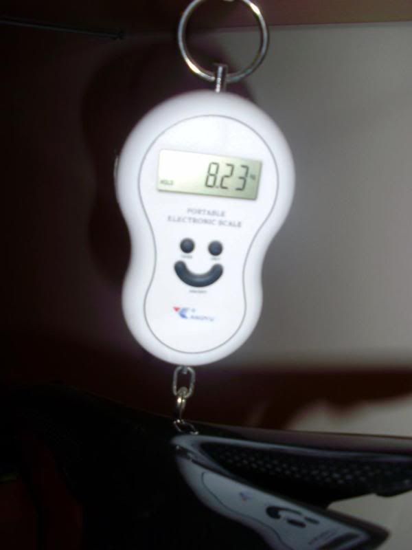

    Aquí mi simple-bike. [editado: el cuadro es de alu]

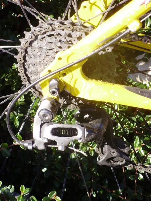

    tiene piezas bastante rebuscadas para conseguir este peso:

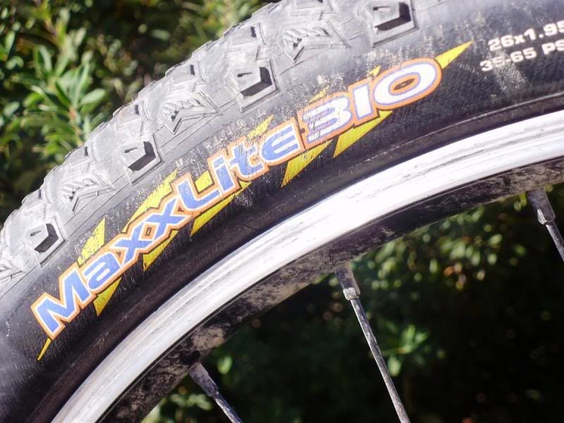

    -ruedas notubes+aerolite+tunemig/mag 1290g
    -cubiertas maxxlite 310
    -latiguillos de freno monty hidraulicos.
    -pedales CB 4ti

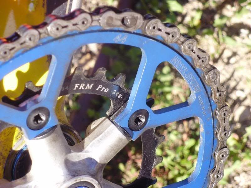

    -bielas 2x9 race face next lp 690g

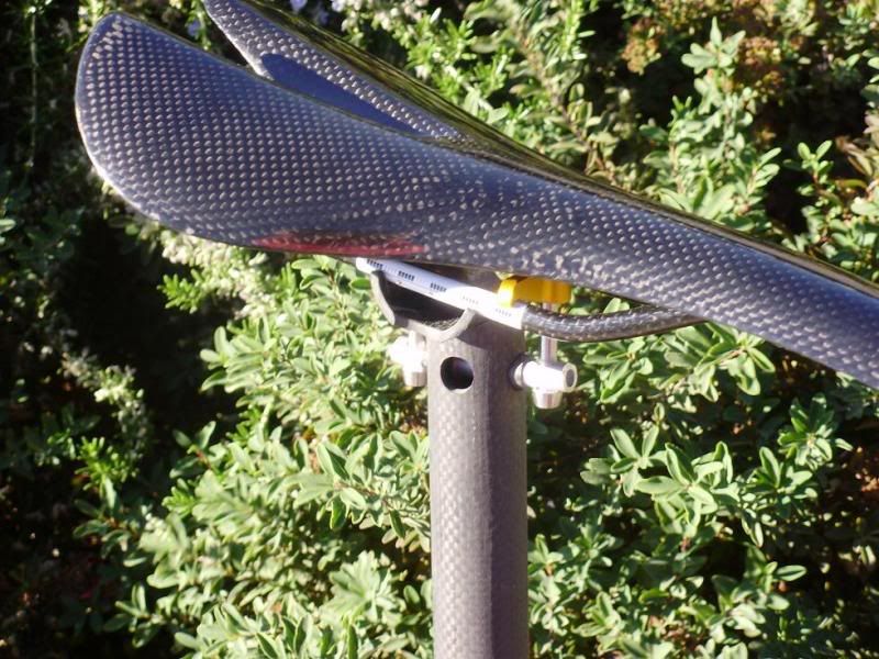

    -sillín 107g
    y otras que aun son demasiado pesadas.
    manillar:180g
    cierres de ruedas 130g
    cuadro 1800 aprox
    camaras: 400g
    También tiene algun tuning:
    -cambio shimano 105. 210g
    -desviador deore 120g
    -potencia ritchey wcs 120mm x 31.8mm 97g
    -tija on off 152g
    -cassete xtr 8 coronas 220g
    ahora estoy buscando dónde comprar las eclipse innertube de 56g. había pensado en meterle liquido, pero para el uso que le doy, me parece innecesario.
    también tengo en camino unos cierres de rueda de 44g. con eso le bajaría de la barrera de los 8kilos sobrado. De momento tal y como está con la foto en báscula.
    Última edición: 4 Nov 2009

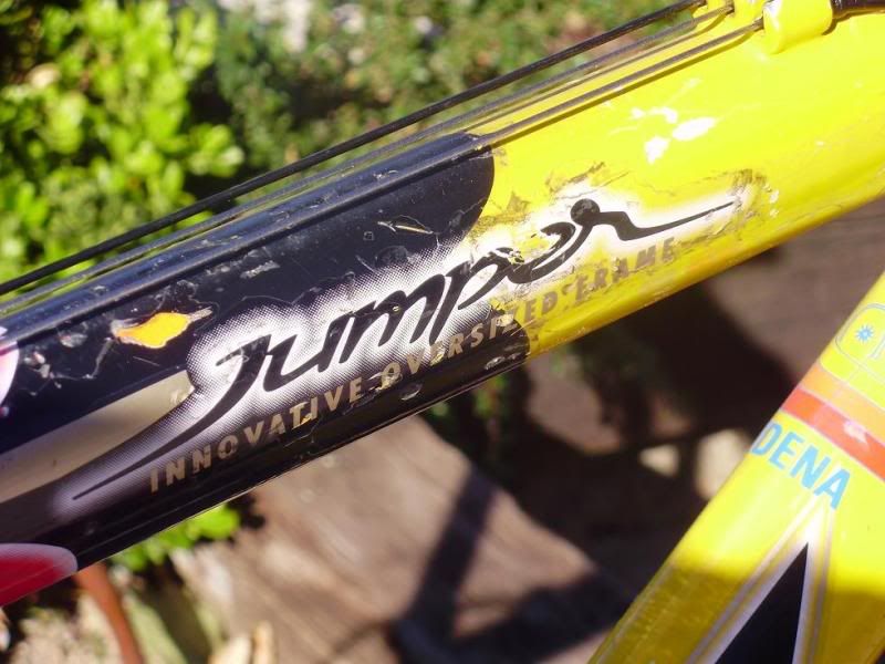

    Me suena que las bh jumper eran de aluminio por lo menos la que yo tenía esa nose tendré que investigar.
    Muy buen peso la bicha de entrenar saludos.
  3. jontomac
    jontomac Bon vivant
    20 Jun 2004
    18.313
    1.435
    Ankh-Morpork
    Sip, el cuadro es de aluminio.
  4. krystian xtc
    krystian xtc lightbike-magazine.es
    19 Ene 2005
    6.016
    54
    gracias por la info, casi que lo prefiero :wink: aun así no creo que baje de los 1600g ...

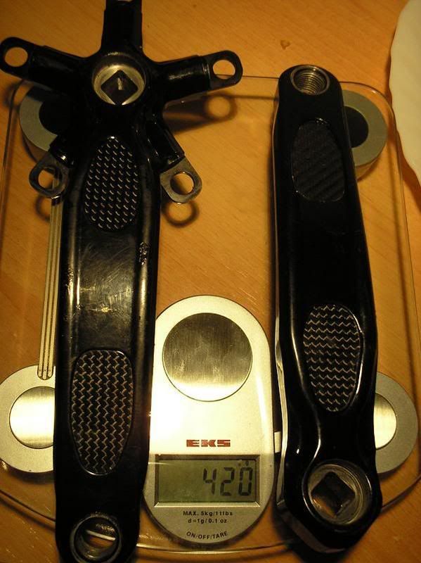

    me gusta mucho el estilo light-rat-bike que tiene. Un par de preguntas:

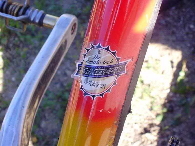

    - ¿Qué eje pedalier llevas y qué longitud tiene el eje?
    - ¿Has pulido las bielas o eran el next lp que venía sin pintar? En caso de haberlas decapado/pulido, ¿te ha sido fácil sacarle la pintura (al llevar carbono, no creo que se le pueda echar decapante)?
    Saludetes
  9. krystian xtc
    19 Ene 2005
    6.016
    54
    gracias por los comentarios.
    las bielas las compré de segunda mano. el color original era negro, venía la pintura bastante dañada. El decapante si que lo utilicé, con bastante cuidado + lija de agua fina para terminar de repasarlas.
    El carbono, si que es verdad que es carbono del auténtico, pero son placas superfinas de 0,2mm aprox. incluso a las bielas las faltaba alguna placa. Con eso no tuve problema, la sustituí por pegatina de carbono (decathlon) que a la vista es igual.
    el eje de cuadradillo, isis no quería, y la longitud, me has piyado, pero creo que andaba por 118mm.. buff ya no me acuerda, pero era bastante corto. una race face con rosca de aluminio.

    2- no lleva q-rings, estoy acostumbrado a llevarlos en mtb y carretera, y las bielas que tiene me encantan y no quiero cambiarlas por las agilis que tengo en el armario.
