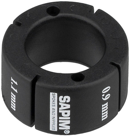

    Claro, es necesario retener el radio para que no gire. Hay unas herramientas (llave de radios) con unos ranurados de diferentes medidas donde se inserta el radio pero no son necesarios, tengo esa herramienta de Sapim y no inmoviliza totalmente el radio. Puedes hacerlo con unos alicates planos y protege la superficie del radio con una tela o algo parecido para no rayarlo.

    La llave de radios no inmoviliza totalmente el radio, tiene un pequeño juego, haz lo de los alicates planos lo mas cerca posible de las cabezillas, con el fin de reducir la distancia y que torsione el radio lo mínimo posible. El radio debes dejar que gire algo más para que esté en su posición cuando esté en reposo y cese el apriete.
