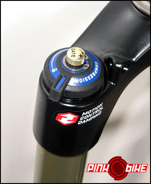

    Buenas a todos, en algún bote por el monte he perdido un tornillo de la Reba (modelo 2007). Concretamente creo que es el del floodgate. Alguien sabe donde puedo adquirirlo?? (y que no me den un fostio en precio por el tornillito raro, claro). Si está muy chungo le pongo algo de goma y arreando. Adjunto foto.

    Buenas, lo he estado mirando y creo que con lo que me pasas podre taparlo. Lo que pasa es que ese tornillo en concreto que he perdido creo que es en realidad un dial...que tampoco se mu bien lo que hace...
    quizá regular el recorrido del bloqueador de horquilla?? La verdad, nunca lo he usado y lo tenía ahí olvidado. El enlace que he puesto ha sido porque en las especificaciones de la reba lo llamaban el "Floodgate Adjuster Assembly"
    En esta foto se ve bien. Mi reba la bloqueo con control remoto. No tocando ni girando ese dial.

    si no recuerdo mal ese tornillo que indicas es un simple tapon de metal con una junta torica muy pequeña y va a presion,
    una vez retiras el tapon hay un segundo tornillo y con una llave allen se regula el floodgate,

    Vale ,queda claro,has perdido el dial del "Gate" este dial es una regulacion de dureza de bloqueo,si lo tienes apretado a tope cuando bloqueas la horquilla no se hunde nada y segun lo vas aflojando la horquilla se hunde un poco aun bloqueada, si el tuyo es como el de la foto eso no es un tapon, si no el dial mismo, ahora lo que te queda a la vista es la punta de una varilla con una parte rebajada ¿no?

    mmm, me queda un agujerillo. Lo que he perdido no se si hacia de tapón o regulaba algo (porque yo tampoco notaba mucho cambio si lo giraba, más que nada). En el taponcillo metalico indicaba giro (supongo que regulaba la dureza como dices). Pero ahora lo único que veo es un agujero. La punta de la varilla (si te refieres a la que estaba unida al dial) desaparecida también....

    en mi reba eso es un simple tapon, si lo giras es como "si tienes tos y te rascas los huevos",
    si metes una llave allen pequeña puedes regular el floadgate,

    Pues lo que has perdido es el tapon, por ese agujero se mete una llave allen creo que de 3mm (pero no estoy seguro de la medida) para regular el gate.
    buscate algo que te pueda valer para tapar eso y no te comas la cabeza con eso.
