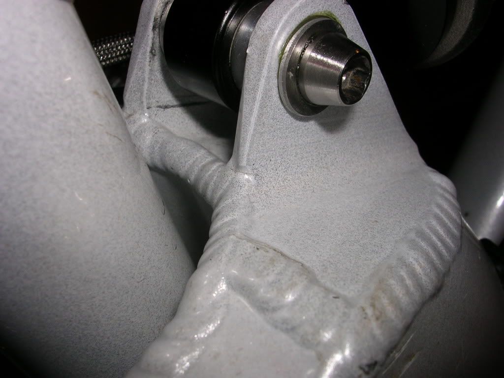

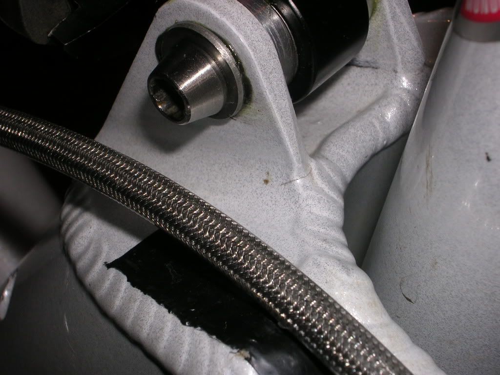

    Pues lo que siempre temí que pasara ha pasado :ups mi orange 224 del 07 fisurado en el anclaje del amortiguador con el basculante, y por los dos lados... os dejo unas fotillos
    Ahora viene la duda que tengo... alguien sabe con quien tengo que contactar para preguntar precios y todo el rollo para comprar un basculante nuevo? si no sale extremadamente caro, preferiria comprarme el basculante nuevo antes que soldarlo, además tengo entendido que los de orange dejan las piezas mas baratas si son por rotura fuera de garantia no?

    buenas ...yo parti el mio el 223 y la gente super amable de orange me ofrecian un basculante nuevo ...al modico precio de 680 euros ...precio tarifa ... y sin iva ...
    P.D. NO LO COMPRE
    asique yo l oke haria seria mandarselo a la gente de ALKON FACTORY y que te lo hagan .. yo estoy esperando haber si reuno pasta ke no ando muy despejado ke digamos .. y se lo mando a tomas que es muy majo el hombre y un crack ...
    asique nada ...suerte y lo siento

    Yo tenia entendido q los de orange te los reparban ellos¡¡¡¡¡¡
    si esto no es asi q no lo se a ciencia cierta lo q dice franchu es la mejor opcion

    putada tio , pero como te dicen y te decimos , llevalo a soldar y fuera , un punto de soldadura bien hecho ni se nota , y la verdad 680 euros como dicen por ahi , mejor vendelo y comprate otro vamos

    Ciertamente Tomas es un crak soldando, me soldo una fissura bastante grande en el basculante de mi devinci, y ya hace 5 meses que le doy tralla y sigue perfecto, y no es demasiado caro.

    Ponte en contacto con ActiveLifeCompany, que son los distribuidores.Te la pueden mandar a la fabrica, y te lo reparan los mismo que las hacen, en el mismo sitio y con los mismos materiales, es decir, como nuevo.
    De todas formas, conozco un caso asi, como el tuyo, en el que tras decapar la pintura, resulto que lo que estaba fisurado y agrietado era solo esta, que por ser metalizada puede resquebrajarse con el tiempo de esa forma.
    Miralo bien.

    si si los de orange te lo arreglan ..... pero nose si te cobraban ... 300 y piko nose .... y tomas eran unos 100 y algo ...me dijo a mi ...pero yo eske lo parti de cuajo por los dos lados de los rodamientos ...asike ... lo tuyo ...sera muchiiisiiimoo menos ...

    llevalo a una empresa especializada en soldadura y fueraa, una buena soldadura es mas resistente que cualquier otra parte la pieza.

    Lo reparan ellos, pero sale bastante mas caro que si te lo reparas por tu cuenta.
    Realmente guarda la proporcion respecto al precio dle cuadro, jeje.
    Yo espero que no me pase, lo miro de vez en cuando por que se que cuando petan es en esa soldadura, pero vamos yo lo tengo glaro lo sueldo de nuevo y listo.
