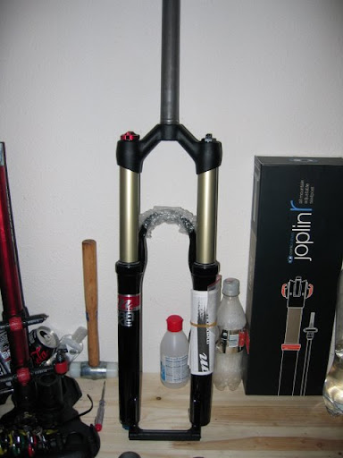

    Lógicamente para la operación nos hace falta la horquilla nueva, es esta, la Manitou Drake Super Air 130, mu guapa :rabbit

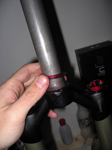

    Lo único que no he hecho en esta ocasión es sacar la pista de la dirección de la horquilla anterior, porque conseguí la dirección entera en decathlon por 13 euros, asi me quito de problemas, además quiero guardar la horquilla original de backup, aquí podéis ver la pista nueva y la original, para los que no lo sepáis es importante que compréis una idéntica o que saquéis la original con un cincel o un destornillador plano y poco a poco a golpecitos

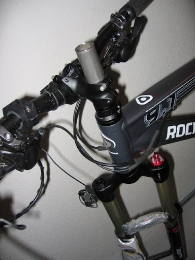

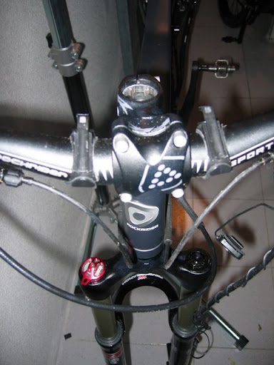

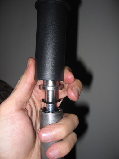

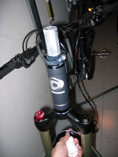

    Bueno, empezamos, lo primero es desmontar la horquilla original, poco misterio, primero quitamos la pinza de freno de la horquilla, y vamos quitando los tornillos, primero el de la potencia y despues los demás hasta que dejamos la dirección a la vista

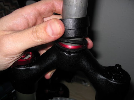

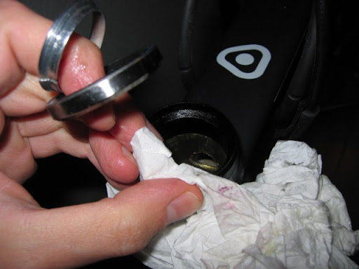

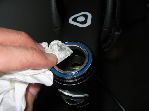

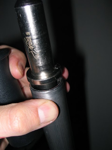

    Este es un buen momento para hacerle una limpieza a la dirección, pero siempre tened mucho cuidado de desmontarla sin olvidar el orden en el que se vuelve a montar, si no la podemos liar, aquí podéis ver una foto del rodamiento y la pista de la dirección original que os comenté antes que no he quitado porque tenía una idéntica

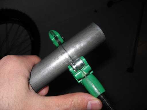

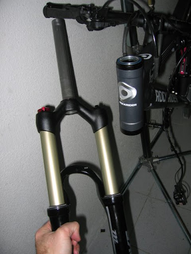

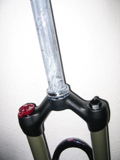

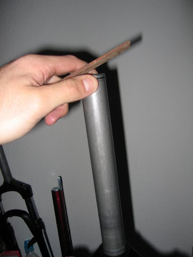

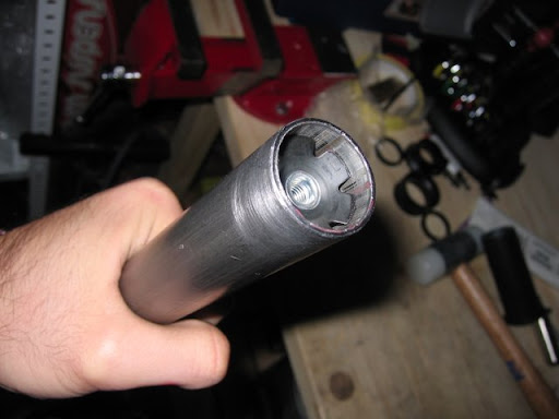

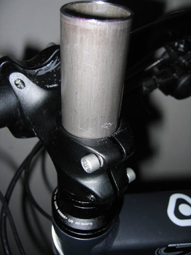

    Una vez que tenemos la horquilla quitada es un muy buen momento para tomar la medida exacta a la que cortar el tubo, haciendolo de la siguiente manera te evitas errores, coges la horquilla nueva y la metes en la bici con todas las arandelas y potencia incluida, y cuando este a la altura que quieras (en mi caso la queía unos milimetros más alta) haces una marquita con una lima y despues la cortas con el cortatubos.
    Por último le pegais un buen limado por la parte de arriba y el exterior de los bordes, para que no queden rebabas, además el cortatubos siempre expande un poco el meta, por lo que hay que aligerar unas decimas de metal. Os va a costar un rato esto del cortatubos, hay que ire despacio, una vuelta y aprietas un poco, y asi hasta que se corta. Te va a tocar hacer muñeca y brazo..

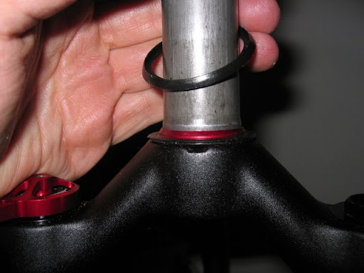

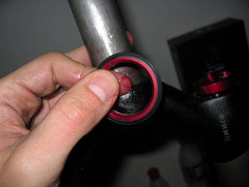

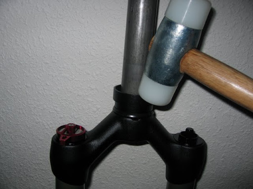

    Lo siguiente es poner la pista de dirección, para eso damos grasa a la base del tubo y a la pista de la dirección, y despues la meteis poco a poco con un martillo de nylon, en mi caso he usado un "apero" que como os decia es una cazoleta una arandela de goma y con golpes suaves pero precisos la he metido hasta que quede completamente alineada con la base, otro truco es comprar un tubo metálico mas largo que el de la horquilla y poner una protección de plastico o goma y dar golpes hasta que baje. Os pongo como lo hice
    La pista finalmente debe quedar así:

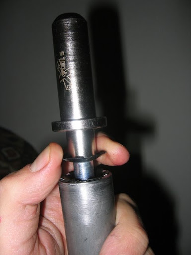

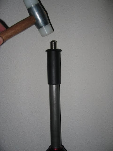

    Ya casi hemos terminado, ahora solo nos queda poner la araña, para ello como os decía he usado la herramienta de X-Tools, sencillamente lo que crea es un sistema para que golpees siempre recto y la araña no entre desviada, es importante que vayas comprobando lo que va entrando la araña, cuando esté metida unos 4 o 5 milimetros ya está. Aquí va:

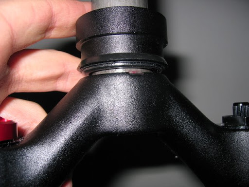

    Bueno, pues ahora ya si que hemos terminado, solo nos queda poner grasa, volver a colocar los rodamientos en su sitio y montar la horquilla en la bici con sus ajustes, pinzas de freno etc, recordad que siempre deben quedar dos o tres milimetros de espacio entre el tubo de la dirección y la tapa de la dirección, nunca deben tocarse, podéis verlo en la cuarta foto a continuación

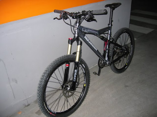

    Y listo!!!!! este es el resultado final
    Ya puedo salir a disfrutar de mi nueva horquilla, bueno, iba a salir hoy, pero tengo un granazo en el culo que no me va a permitir hacer el test, saldré mañana seguramente, ayer solo le di una vuelta en el garaje y las primeras impresiones fueron muy buenas, por cierto lo único que me raya de la horquilla es que es de aire pero solo para la precarga :confused:, un poco extraño, no se si es de muelle o de aire, pero me da igual, va mucho mejor y ha quedao mu chula!!!
