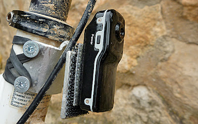

    Dentro de las posibilidades que ofrece la camara me interesa el tema de los soportes, ya que al traer 3 acoples diferentes, sería interesante ver como se lo monta cada uno para realizar sus grabaciones.
    Yo la primera grabación que he realizado no ha valido la pena, ya que he utilizado el acople de pinza y me lo he puesto en el pecho a modo de microfono y la perspectiva ha sido de mucho manillar, rueda y senda, pero poco horizonte. Y a los otros dos soportes no veo como ponerlos en la bici.

    En un partido de futbol me la puse en la oreja, con la pinza. El resultado es bastante malo.
    En la bici la coloque en un soporte para linterna de tal forma que estaba ladeada. La calidad es buena pero ahora tengo el video girado.
    Voy a probar con su soporte para casco que aunque parece débil si se tiene cuidado no tiene porqué romperse.

    Yo este domingo probé la camarita. Fue un fracaso, la puse con la pinza cogida de la correa del pecho de la mochila y solo se ve el manillar y la rueda. Solo cuando parabamos y me erguia en la bici se ven a mis compañeros, pero en cuanto volviamos a pedalear y cogerme el manillar se volvia a grabar la rueda. Tendré que buscarme una nueva ubicación.
    Lo más comodo creo que es llevarla encima, porque así ves las luces y sabes que está haciendo la camara. En el casco es complicado de saber si graba o no sin quitartelo para ver las luces. Y en alguna parte de la bici me da a mi que haría que las imagenes salieran más movidas. Creo que esto va a ser cuestion de probar y probar, que remedio.

    A ti te ha pasado lo mismo que a mi con la perspectiva. Hay que descartar llevarla en el pecho, ya que la posición inclinada que llevamos encima de la bici hace que solo se vea manillar y camino.
    Lo de los leds es lo peor que tiene con diferencia. No hay manera de saber cuando estas grabando si no es mirando a 5 cm del led. En una habitación oscura no hay problema para verlos, pero a plena luz ni de coña.

    1-. La camara la he acoplado en el frontal de la potencia con uno de los enganches que trae y con unas bridas. La verdad es que la camara apenas se movio y si hay algo mas de movimiento es porque va en el manillar y bueno... pues como que se mueve un poco, pero vamos, mucho menos de lo que yo esperaba. Eso si, tengo que bajar un poquito el angulo de la camara para que grabe mas cerca del suelo...
    Bueno, pues ayer trasteando, me cargue el soporte que habia colocado en la potencia, asi que una putada porque la verdad es que ahi colocada con unas bridas queda genial.... Ahora estoy haciendo alguna chapuza para ver si puedo volver a colocarla en ese lugar.

    5-. Ah, lo de poner la camara en el frontal del camelback, pues no.... se mueve un monton la camara y apenas se ve nada...

    Esta vez la puse con la pinza en horizontal en la mochila, a la altura de la clavicula. Lo que pasa es que no apreté bien el tornillo de la pinza y se movia un poco, la proxima vez tengo que apretarlo bien. Cuando estas parado y de pie se graba el cielo pero en cuanto te inclinas para coger el manillar y dar pedales, tiene un buen enfoque.
