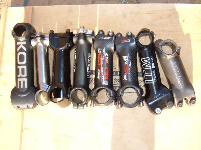

    Estoy aun experimentando con potencias; La 120 a 0º, que es la que usaba en la Gizzmo cuando la configuraba para rendir, me parece algo corta. La 145 a 0º me deja en una posicion idonea para exprimirme subiendo, pero quizás sea excesiva bajando.
    Dominas la bici igual pero los movimientos de manillar deben ser más amplios para conseguir el mismo resultado. Cuestión de acostumbrarse, creo. Por lo menos años atrás se usaban esas medidas de potencia y a todos nos parecía normal.
    Supongo que acabare con una solución de compromiso. Pero ahora mismo no tengo ninguna potencia intermedia para probar.

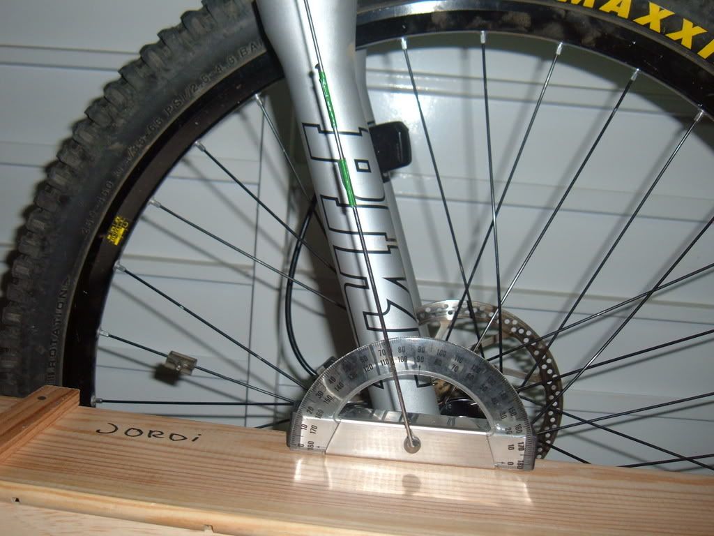

    Se maneja muy bien en trialeras. Curiosamente al medir la distancia entre ejes me sale 2 cm. mas corta de lo anunciado y el ángulo de dirección algo mas cerrado. Aquí no me atrevo a cuantificar por lo rudimentario del método Solo espero que K no llegue a ver esto nunca).
    Las fotos son para ilustrar pero en realidad he repetido las mediciones 2 o 4 veces, pero vamos que todo y habiendo nivelado la base siguen siendo mediciones poco fiables.
    Esto es con la horquilla a 100, deberia dar 69 1/2º se diria que esta mas cerca del 71 que del 70.
    Esto es con la horquilla a 140 ahy si que andara por los 68-69º
