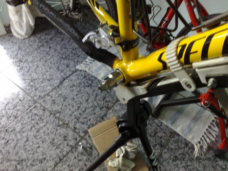

    Comenzamos extrayendo la cazoleta izquierda que es de plástico (en mi caso) y más sencilla de extraer. Si tenemos dificultades a la hora de extraer dicha cazoleta os explico mi truco
    • TRUCO
    Para realizar dicho paso me ayudé de un cierre palometa de eje trasero (el cierre rápido de toda la vida,vamos)
    Lo que hice fue ajustar al máximo (sin pasarse) la llave hacia el cuadro con el pasador de cierre, asi conseguí que al hacer fuerza con la llave inglesa no se fuera de fiesta la llave Massi. Lo siguiente es usar una llave inglesa de toda la vida y si tienes un tubo para hacer palanca, pues mejor (en mi caso dos patás pa' bajo bien dadas y pa' lante)
    FIN del TRUCO
    Repetimos el proceso en la parte derecha y voilá hecho!!
    (Foto adjunta, borrosa con perdón, del truco)
    Espero que os haya ayudado. Admito comentarios si quereis. SALUDOS
