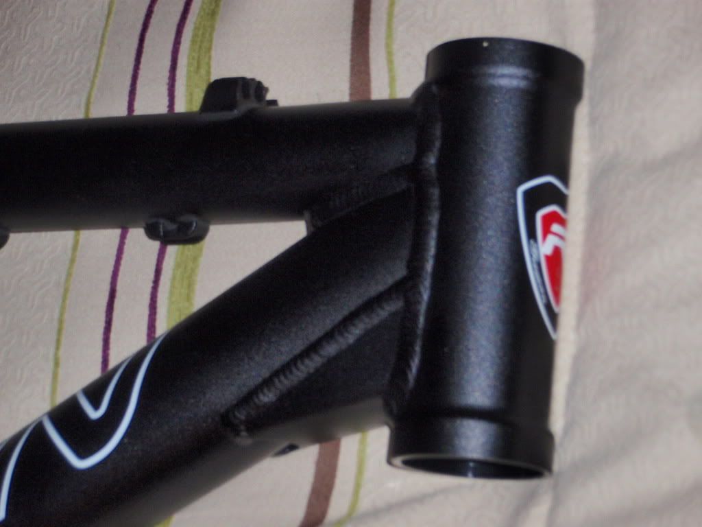

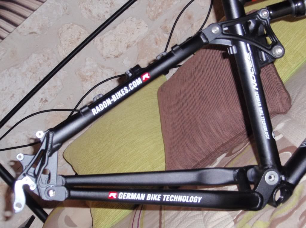

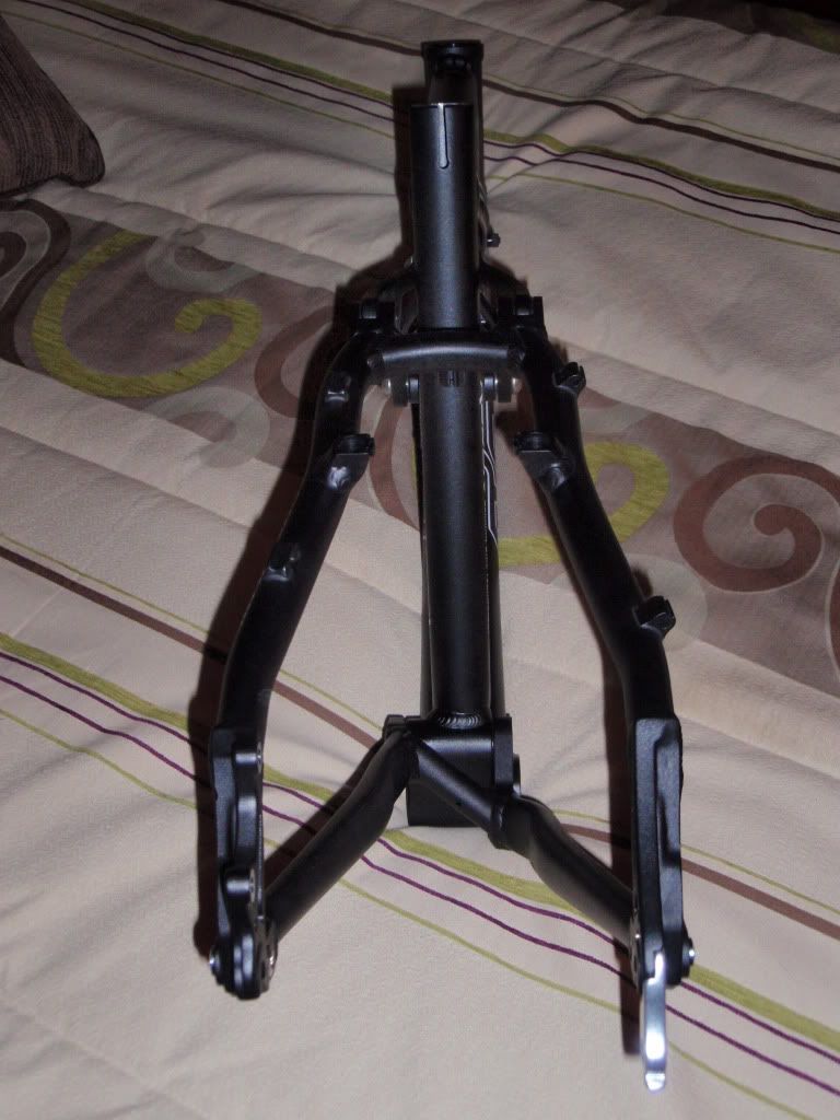

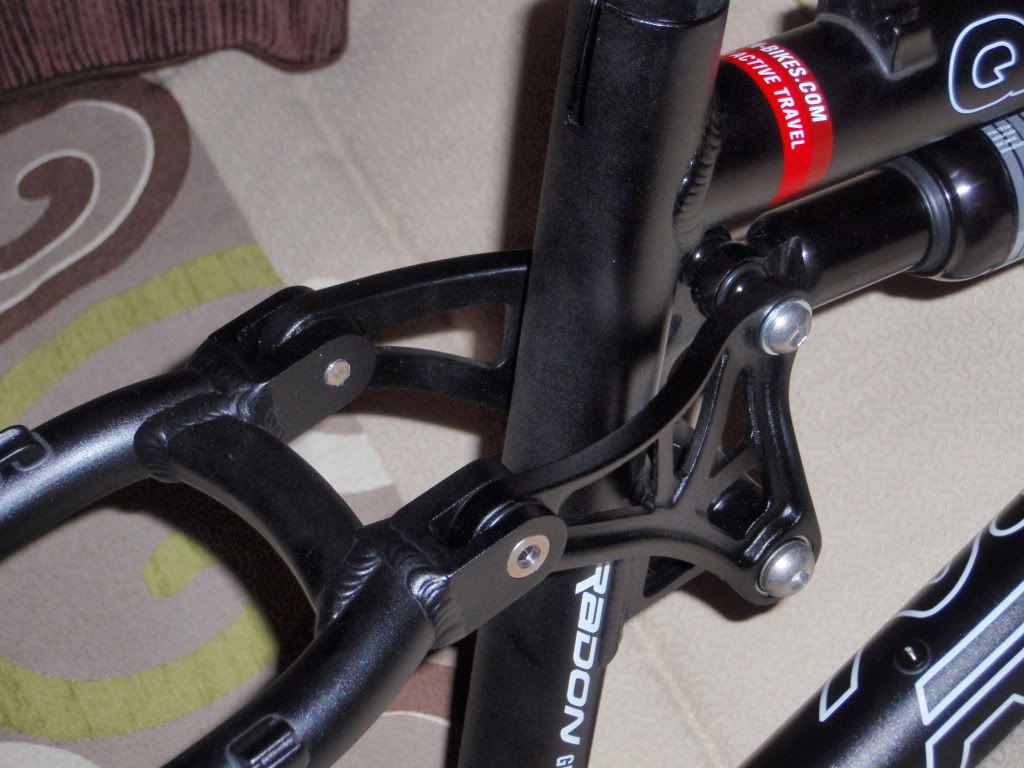

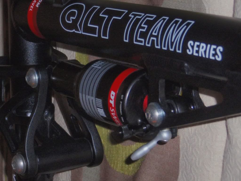

    De momento unas fotillos aunque el cuadro al natural es mucho mas bonito que en las fotos, no le hacen justicia, o el fotografo es pesimo, que tambien.
    EL CUADRO:
    AMORTIGUADOR:
    BIELETA:
    SOLDADURAS:
    BASCULANTE:
    TRASERA:
