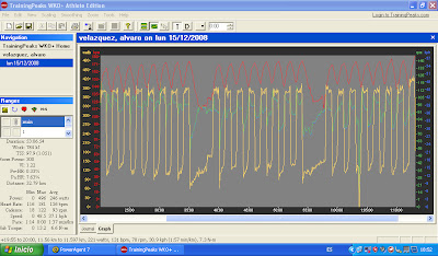

    Pulso vs Potencia
    Grafica tomada de la web de Alvaro Velazquez donde se ve series a ritmo VO2max (>300 watios para 65 kgs) a ritmo constante desde el primer momento de la serie hasta el ultimo segundo (linea amarilla en el que podemos ver como la potencia hace meseta). En cambio el pulso (linea roja) no hace meseta, sino picos y valles, y además va con retraso respecto al estimulo de machacar el pedal más fuerte.
    Además, los picos de pulso son cada vez más altos y los valles menos profundos conforme avanza el entrenamiento (deshidratación y perdida de capacidad de contracción muscular) y en cambio la potencia siempre se mantiene al mismo nivel (excepto la ultima serie, que debia tener ganas de marcha, terminando al más puro estilo natación)

    Como se nota que cada vez le cuesta más trabajo recuperar entre serie y serie. Al pulso le influyen más variables que a la potencia, a la hora de planificar un entrenamiento por frecuencia cardíaca podemos toparnos con un valor engañoso, pues el mismo estado de ánimo, ansiedad, estrés, cansancio puede alterarlo fácilmente, sin embargo, la potencia es la que es, ni más ni menos.
