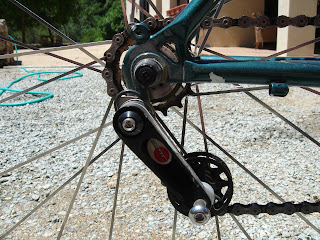

    Hace tiempo vi una imagen, donde se explicaba los tipos de patillas que valían para hacerse una fixie o SS, pero no consigo encontrarla, alguien sabría decirme si la tiene o sabe la web donde está??

    segun el buje q lleves? roscado o cassette? puedes utilizar punteras horizontales para fixie/single. y unas punteras normales para un single concassette

    Es roscado, las punteras que tengo son como las de la primera imagen jafudin.
    De todas formas a ver si encuentro esa imagen que digo, traia todos los tipos de punteras y explicaba cuales valian y tal

    ok no veas lo agusto que me he quedao!!!! ajjaja pues no se. Yo me llego agobiar a la hora de encontrar un post!!! jejeej cual es tu inquietud sabiendo ya el tema de la foto? ahhh yo tengo una fixie con unas punteras NO regulables y ningun problema, eso si cadena de medio eslabon

    Quiero saber si mi bici vale, a te digo que las patillas son como las de la primera imagen http://1.bp.blogspot.com/_tasuqHoFUA...untera+hor.jpg, pero sin tornillo; a que te refieres con la cadena a medio eslabon?
    Es que me toca cambiar la rueda y no se si hacerla SS ya que pasar a fixie es un paston en el buje y por lo tanto la rueda

    si la rueda la pudes desplazar sin q se salga de la guia de la puntera. te sirve. si es como la foto N1. te va bien.
