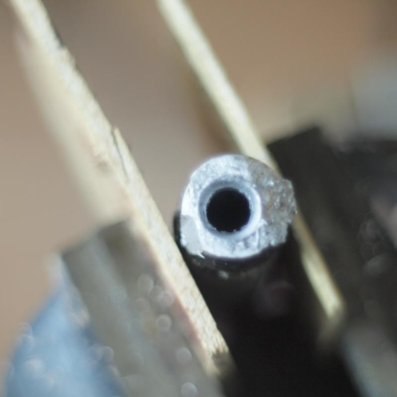

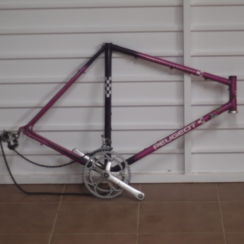

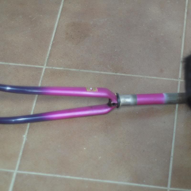

    Un amigo me pide una bici de carretera para darse pequeños paseos en plan tranquilo.
    Tengo pensado regalarle una peugeot de acero de principios de los noventa con la que pase muy buenos ratos y que se ha pasado estos últimos tiempos puesta en un cicloentrenador que vendre usando de media 4 o 5 veces al año (O sea que si sde la doy seguiré en el mismo lamentable estado de forma que ahora).
    Va montada en sh-600 de 8x2, pero le faltan los frenos y la maneta derecha y desde ahora mismo la potencia tambien (ahora tengo montado un engendro con una maneta vieja de montaña que cambia pero que no se puede sacar una bici así de casa). El plan es que mi amigo compre en Chain potencia, maneta izquierda y frenos del 105; Con lo cual le deberia que quedar una bicicleta "aregladita".
    El problema es que la potencia, que es de las antiguas de vastago, lleva gripada con la horquilla ( de rosca, por supuesto) 15 años por lo menos. Si no fuese que la dirección esta agrietada se la hubiera pasado gripada, que yo ya le hice unos cuantos miles de kilometros de esta guisa. Buscando he encontrado una dirección de rosca de 1" y, claro, quiero montarsela.
    Ya he probado picando desde abajo con un tubo con martillo y maceta tambien, tanto con baños de aceite como de cocacola.
    Ahora mismo la tengo en el congelador intentando aprovechar el diferencial de coeficientes de dilatación del aluminio y acero.
    Si no lo consigo y vosotros no teneis una idea mejor me va a tocar ir pasando brocas y unas buen rato de trabajo que mejor aprovecharia pedaleando...
    Os ilustro un poco el tema:

    El problema es que tengo un taco de aluminio (que antes era el vastago de potencia) embutido dentro del tubo de acero de la horquilla. Si te fijas en las dos fotos en que la horquilla esta sujeta en el tornillo de banco, lo entenderas.

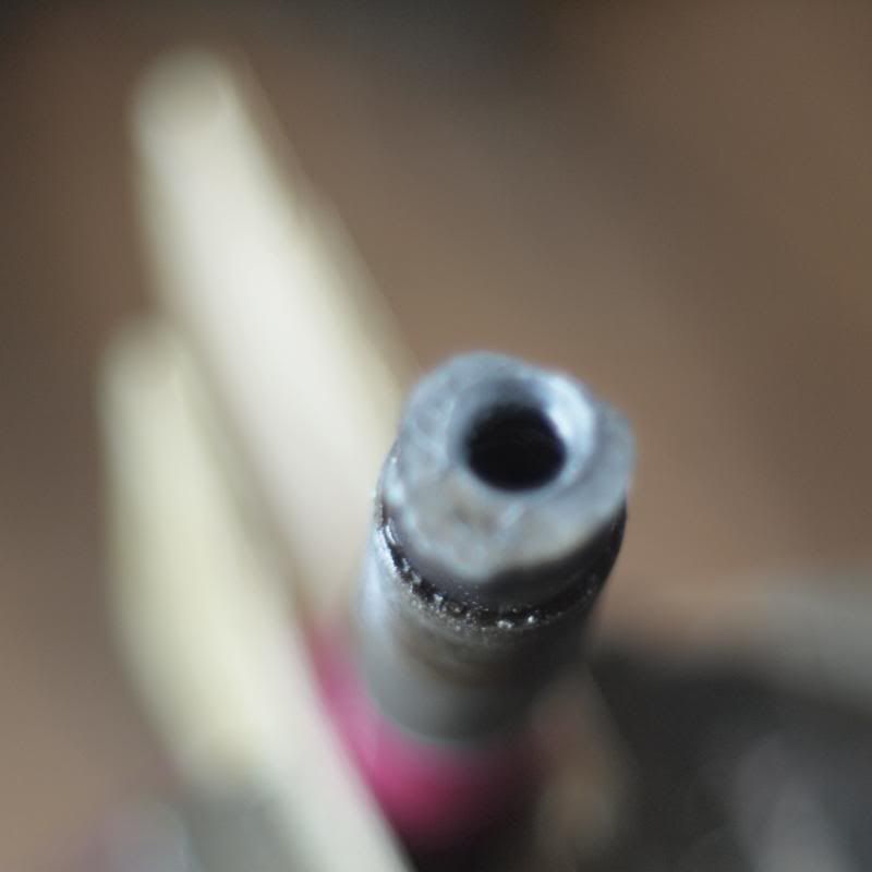

    No si la cuña la saque, con un poco de dificultad, pero salio. Ahora ya voy a las malas. Cada vez que paso por delante le meto 200 viajes con una hoja de sierra que he conseguido pasa por el centro tras agrandar el agujero del tornillo. Mañana se preve lluvia, así que algun ratillo libre voy a tener...

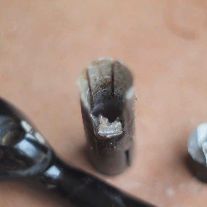

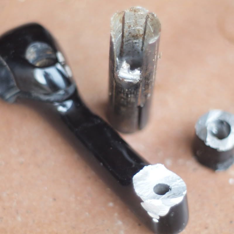

    Oeee!!! Oeeeeeeee!!! Oeoeoe!!!
    Acaba de saltar.
    Con Paciencia y un mazo.... Y seis hojas de sierrra, unas escarpas, tubos varios y lo peor uno de mis destornilladores favoritos roto.
    Tengo el garage a ful de viruta de aluminio.
    A ver si me acuerdo de sacarle una foto.
  12. pujaremcomamics
    pujaremcomamics Miembro Reconocido
    6 Oct 2005
    3.239
    179
    Por si alguien se encuentra en la misma situación; lo que he hecho ha sido agrandar el agujero central, que debia ser de unos 6 mm., todo lo que he podido con una broca del 8. He empleado la broca haciendola bailar y usando el flanco para ir quitando material. Cuando me ha parecido suficiente he ido haciendo cortes longitudinales con hojas de sierra. Finalmente he podido introducir un destornillador entre una de las "lenguetas" y el tubo de la horquilla. A partir de ahi me arme de una varilla de rea y una maceta pequeña.
    Vamos que si lee esto alguien que tenga las herramientas adecuadas seguro que se parte la caja. Pero puede ser que alguno os encontreis con el mismo problema con la misma escasez de medios que yo así que ahi os dejo un par de fotos.
