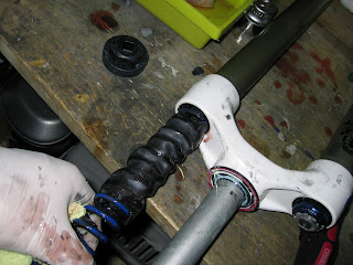

    Una vez que has destripao la horquilla sacas el muelle y los componentes de la pata.
    El muellecito de marras pesa la friolera de 300 gramos. Es bastante la verdad.
    Una vez que has quitado el muelle puedes extraer el vástago, es facil, simplemente empujas un poco y sale.

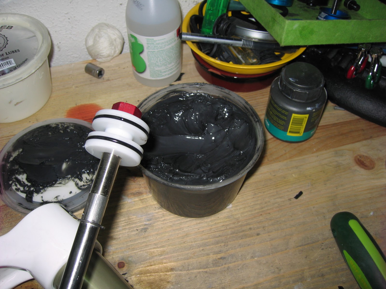

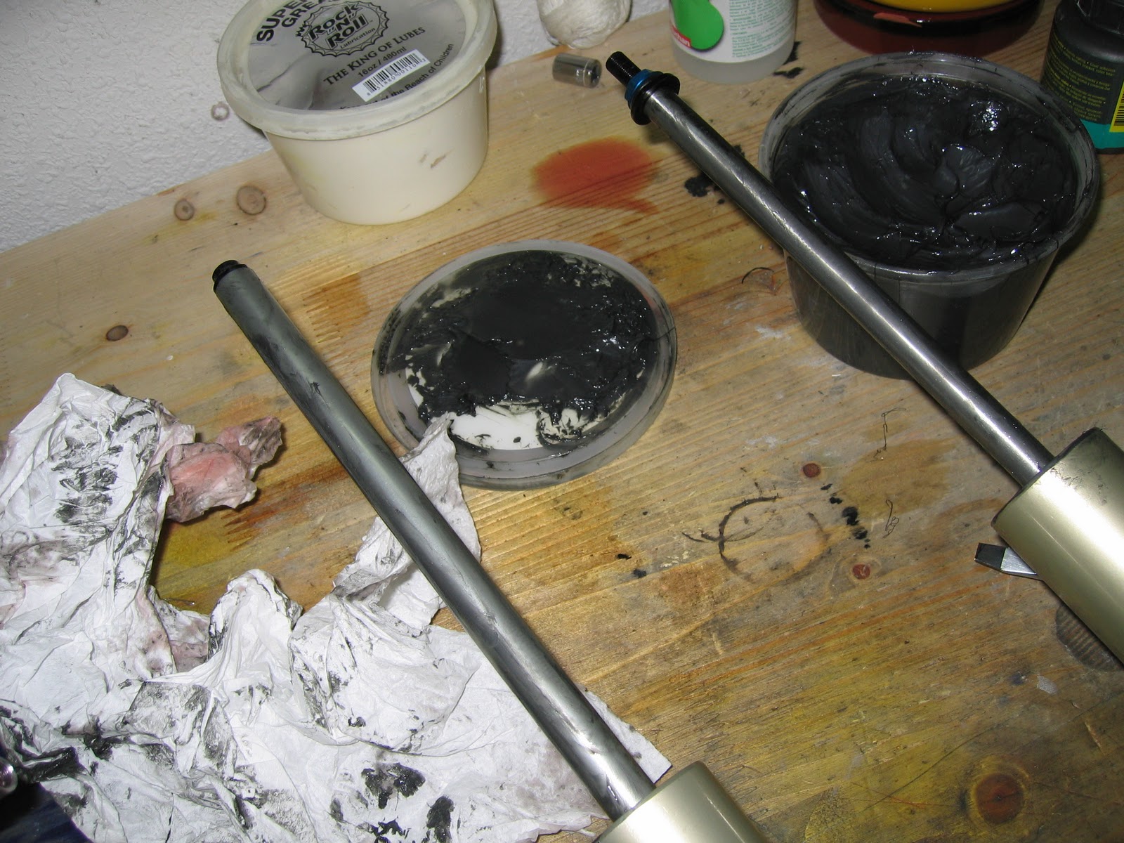

    Lo primero que debes hacer es dar una buena capa de grasa a todo el kit antes de introducirlo en la barra.
    Despues por la parte de abajo lo introduces y lo mueves un poco arriba y abajo para que lubrique el interior.
    Una vez que lo has introducido hasta el tope negro del muelle negativo debes volver a poner el circlip.

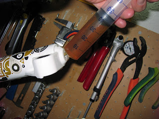

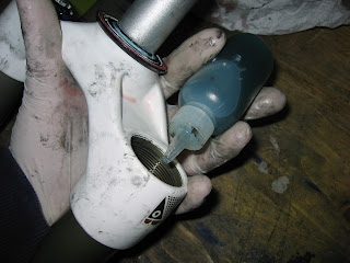

    Una vez que has puesto el kit del piston te vas a la parte de arriba y echas dentro como 5 ml de aceite de motor para añadir algo de lubricación.
    Bien, despues de esto ya puedes cerrar la parte de arriba con la tapa roscada que trae el kit. No olvides dar bien de grasa a la rosca. Y ojo con apretar demasiado porque es de plástico.

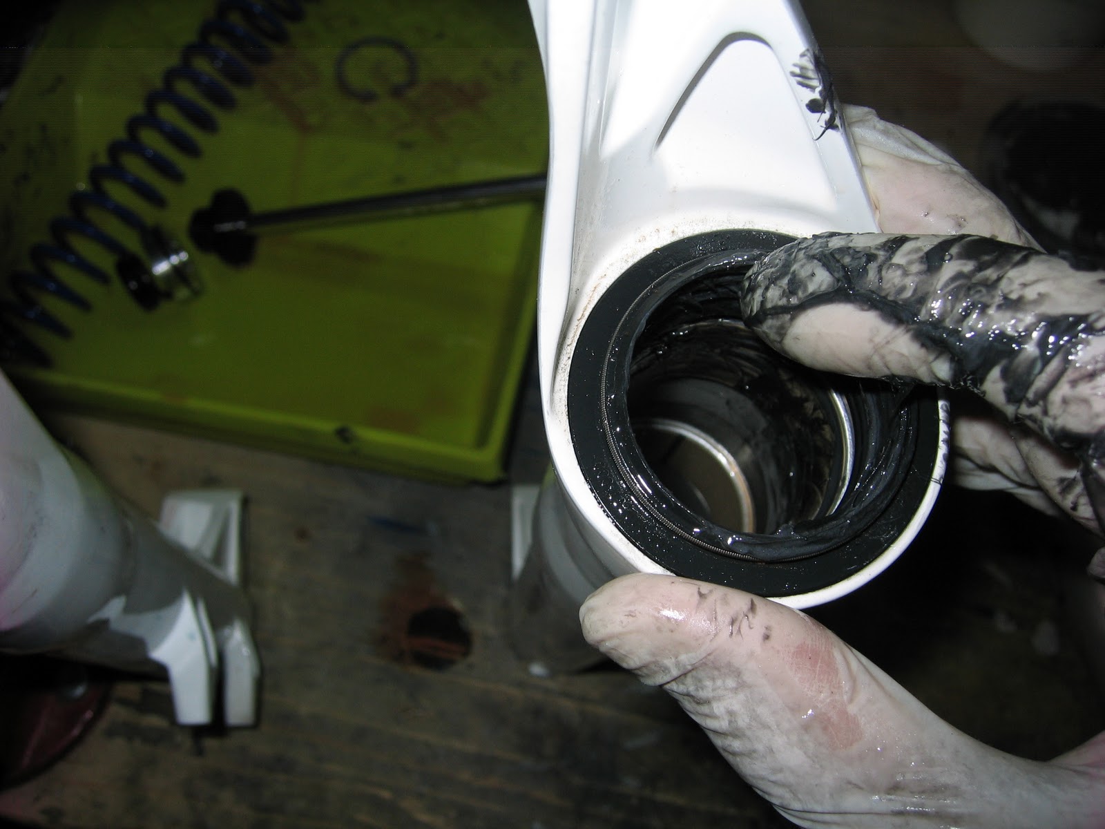

    Una vez que has hecho esto, das bien de grasita a los vastagos, la zona de retenes y casquillos y ya puedes volver a meter las barras en las botellas.
    Cuidadín aquí con pellizcar retenes.

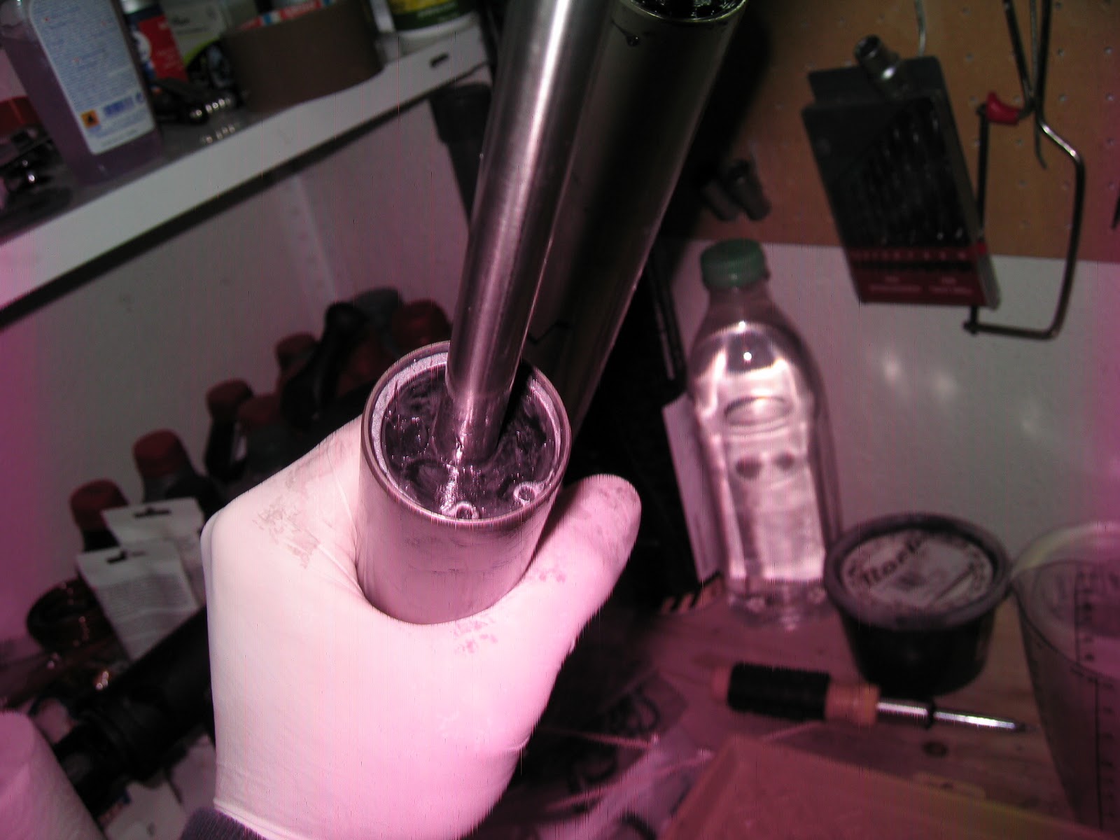

    Ya nos queda poco, una vez que hayas metido las barras, echas dentro de cada botellas como unos 25 ml de aceite de motor sintético, un 5x40 o 10x40 irá bien.
    Y ahora a cerrar con las tuercas y tornillos de cada vástago, recuerda que tendrás que poner el nuevo del protone. Tampoco te pases con estos aprietes.

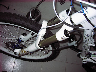

    Y una vez que has terminado, pues ya tienes tu horquilla de muelle de metal pero de aire.
    Mi duda era, cuanto habrá bajado de peso ¿? y esta es la respuesta, nada mal, os lo aseguro.
    Casi 300 gramos con aceite de lubricación incluido, lo que quiere decir que le hemos bajado casi 400, 2600 gramos de peso para una horquilla como esta es muy buen peso.
    Despues de esto solo te queda montarla en la bici y dar la carga de aire adecuada a tu peso. Mes sorprendió mucho el poco aire que necesita, para mi peso, 90 kilos con todo el equipo encima, llevo 40 psi en la cámara principal y 35 en la negativa, y la horquilla va muy bien, sigue siendo muy muy sensible.
