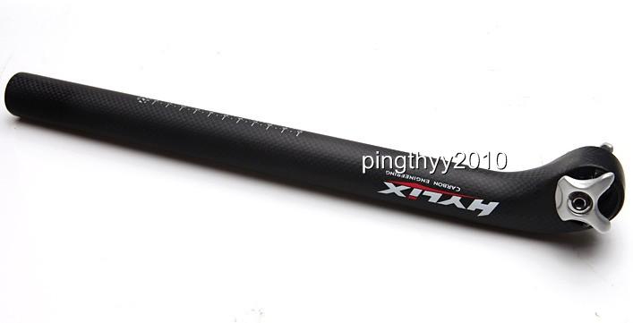

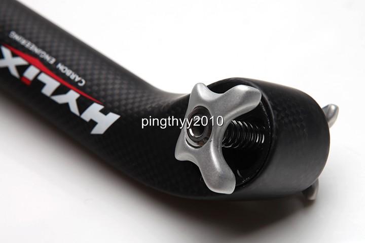

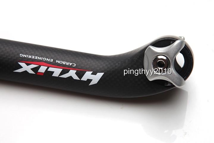

    Que opinion os merece la hylix de carbono? Tiene buena pinta, un peso de 180gr, y un limite de 125kg, esteticamente me gusta mucho, pero no se si es fiable o no, no he visto ninguna rota por google, pero nose si sera de fiar o que.
    Gracias de antemano

    a mi me da que es una copia, la misma que he puesto yo pero con diferentes pegatinas, porque esa tija de verdad vale casi 200&#8364;, por otro lado necesito 30.9 y ahi pone 30.8 :/.

    La hylix es una buena compra ,a mi no me ha dado ningún problema y ya tiene más de un año.Los acabados son buenos nada que ver con las réplicas.

    Yo también he tenido una HYLIX en esa medida de 31.6mm en 400mm de largo (189gr), y no me ha dado problemas de ningún tipo.
