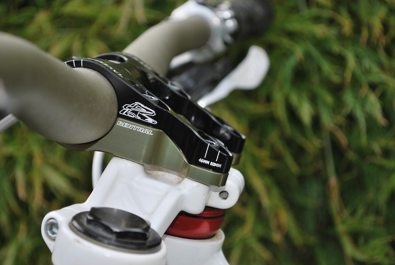

    - ¿ Qué modelo es esa potencia de 35 grados?
    - ¿Alguien sabe cuál es la potencia integrada más larga y/o con más grados que existe?
    - ¿la Raceface ATLAS que llevo es de 30 grados? Es que en las especificaciones no lo veo, pero le veo la misma estructura que otras potencias de 30 grados
    Gracias

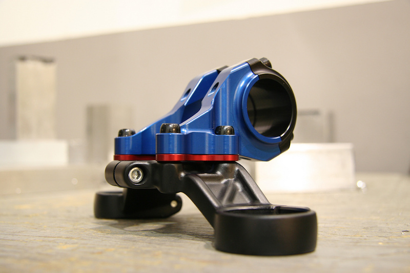

  14. Garrido_
    Garrido_ Miembro Reconocido
    16 Oct 2009
    1.974
    476
    Muy buenas,
    Sobre este tema, la potencia que yo comenté es la Funn RSX Light, esta tiene 35 grados, con más grados la única que he visto ha sido la la Controltech Hustler, la cual, si no recuerdo mal tenía algo así como 38 grados.
    Sobre lo que comenta el amigo bighit_1, por suerte no es exactamente así :), lo que el comenta es la posición más adelantada o menos de la potencia, suele ser entre 45mm o 50mm en caso de ser regulable, lo que comúnmente se conoce como longitud vamos, este valor nada tiene que ver con la altura o rise, este viene dado por los grados de inclinación de la potencia y luego además se puede suplementar esta con los espaciadores para potencia integrada, las cuales suelen ser de 5mm de altura, el amigo Dani de TresCatorce tiene unos buenos apaños ;-)

    Gracias a todos por la ayuda. Para poner espaciadores debajo de la potencia ¿hay que comprar tornillos más largos?
    De momento voy a por el manillar de doble altura de 38mm y luego si hace falta pondré un espaciador. En última instancia iré a por la potencia, que por lo que veo es un tema más delicado, sobre todo por lo de los grados y la longitud.
  16. LUIS27
    LUIS27 Master48 y aprendiendo...
    26 Dic 2005
    379
    116
    Las alzas para la potencia que tienen en Trescatorce ya vienen con tornillos mas largos, de 3 cm. creo.
