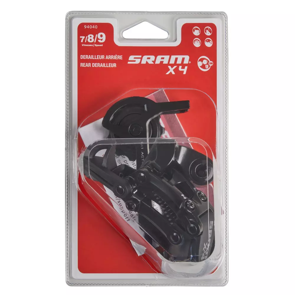

    Cogí este cambio para una bici de 9v pero no consigo ajustarlo, es como si fuera de 8v porque o no llega al piñon pequeño o no llega al grande, no consigo ajustarlo de otra manera, ¿es posible que no sean compatibles?

    Son de distinto tiro, no son compatibles.

    Vaya, estaba convencidisimo de que era a partir de 9v cuando cambiaba el tiro, que curioso que el cambio reaccione distinto para un mismo cassette.
    ¿Para las manetas de puño también pasa lo mismo?, no tengo el modelo delante, sé que es de 8v, creo que es este modelo de maneta.

    Deberás poner un mando Sram.

    Ya hablo de la bici de 8v en lugar de la de 9v por la que preguntaba al principio:
    En esta gama, ¿merece mas poner mando sram o cambio shimano?, prefiero que funcione y aguante antes que ahorrar 4 duros, mando sram creo que ronda los 10€ y cambio vi marca decathlon por 14€ compatible con shimano, de shimano no vi nada, el que tengo ahora es un alivio de hace bastante y con holgura, si hay manera de apañarle y que quede bien le reparo.

    Entiendo entonces que el casette que lleva es de 8v.
    Pues como en esa gama no son compatibles Sram y Shimano por la longitud del tiro del cable, debes buscar un mando ( puesto que ya tienes el cambio) de Sram.
    En esa gama no son caros. Es más, un Gripshift X0 ( gama alta de Sram ) te sale por 25€.
    Pero vamos que con un mando X5 tienes de sobra.

    Son dos bicis, la de 9v que no me iba fino el cambio que tenía y quería descartar problema del cambio poniendo el sram, y la de 8v que ahora tiene un alivio que está roto, si no lo uso para una, va para la otra por eso el cambio de idea.
