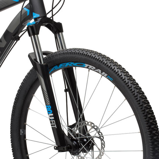

    Las que me trae la bici son estas
    https://contents.mediadecathlon.com...ro-275.jpg?k=289200e4ae02732762c66f0c907702e0
    Supongo que dentro de lo que son cubiertas de mtb no tienen demasiado taco verdad?
    En cuanto las termine (a ver si me duran hasta navidades al menos, hago sobre 500km al mes) miraré lo mejorcito que pueda tener para carretera
