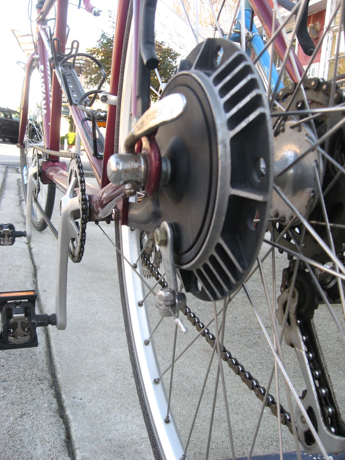

    Yo propongo un drag brake, como el que se montaba antiguamente en muchos tándem.

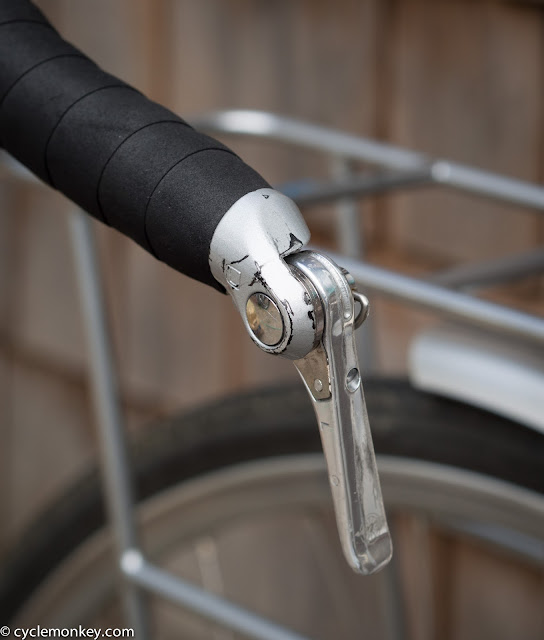

    Esto es un freno de tambor de gran diámetro gobernado desde una palanca de cambio del tipo fricción (ya sea de carretera o de montaña, que también las hay).
    la frenada la controlas con la palanca (la que va en la potencia, en la foto). Como es de fricción, puedes dejarla donde quieras, de forma que mantendrá el freno activado en todo momento, haciendo que el tándem descienda a velocidad constante (si el valor de la pendiente es constante, claro).
    Se puede poner en más sitios...

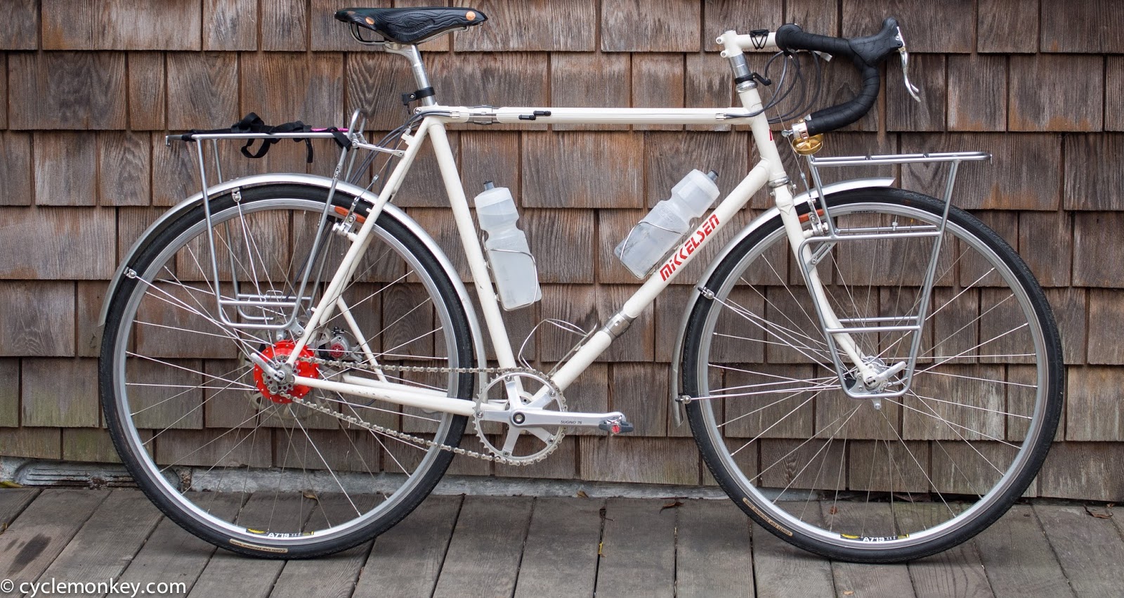

    Esta en concreto va en esta maravilla de Mikkelsen con Rohloff, que usa el mismo sistema de los tándem pero usando un freno de disco Avid BB7 (al final siempre terminan saliendo a relucir los BB7).
    [​IMG][​IMG]

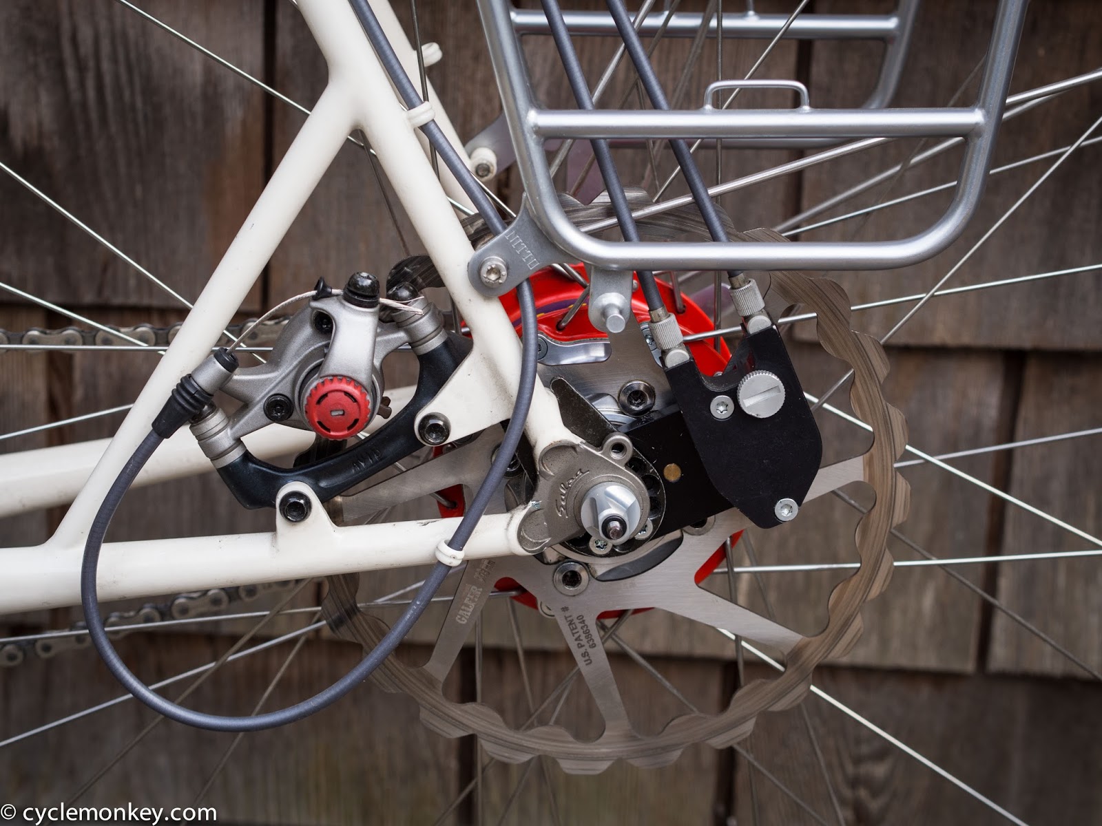

    Como se puede apreciar, monta dos cantiléver (delantero y trasero) en función habitual y un BB7 trasero accionado por el bar end shifter de fricción.
    A mí me parece una maravilla...

    La Mikkelsen lleva una palanca Paul en el centro del manillar, pero, interesantemente, no lleva el Paul mecánico (motivos esteticos??).
    Esas manetas en el centro del manillar, los suizos las llaman "manetas Runkel", por Dieter Runkel, campeón del mundo de ciclocross, y casi nadie las pone con hidraulicos (ni en Roubaix) ni nadie hizo un freno mixto tipo Runkel (reservorio en el centro del manillar).
    Con un disco mecanico, además, se puede intercambiar el manillar por un drop o usar manetas sti/ergopower de cable y antiguas, 8v p.e.
