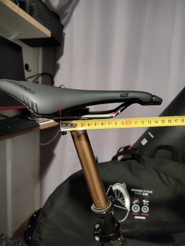

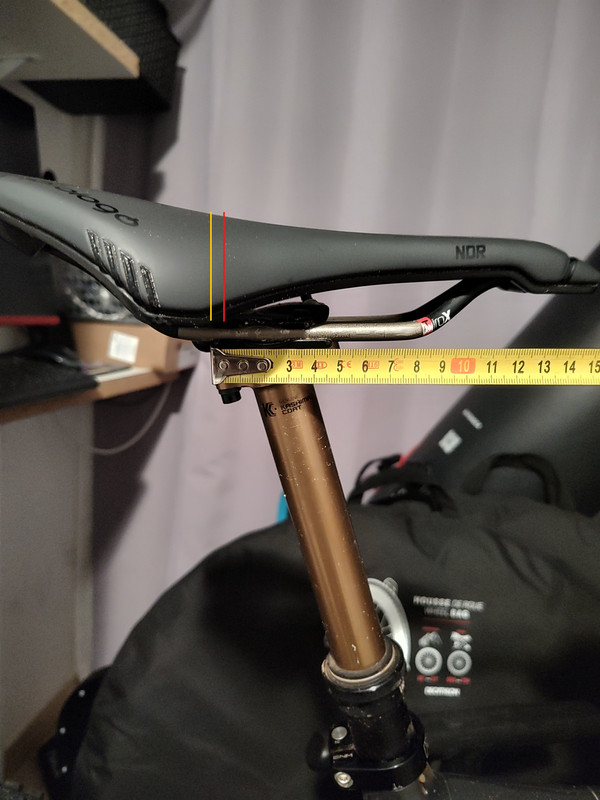

    La raya roja es el límite que da la marca, justo en la I del Stop.
    La raya roja es el límite que da la marca, justo en la I del Stop. La ralla naranja es medio cm más pasando el stop, aún queda de margen otro cm entero, pero ya sería apurar demasiado.

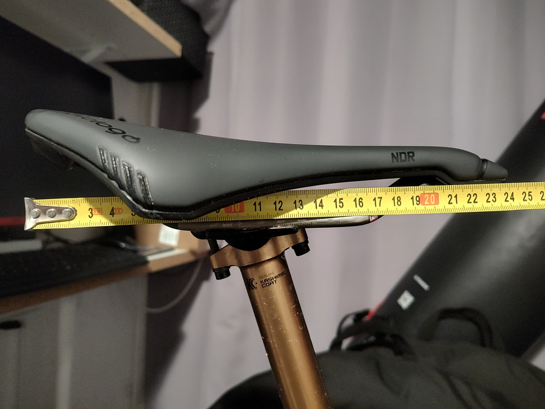

    midelo bien con el tuyo y comparalo con el prologo, ahí te dejo las medidas.

    15 cm a la roja, 15,5 a la naranja.
