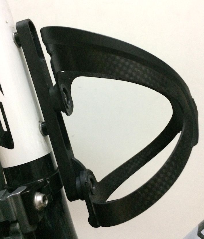

    Con la emoción de haber dado con la solución que me propuso Berto18, lo busqué por internet y en poco tiempo lo tenía en casa; algo más tardé en instalarlo y ahora ya puedo mostrar una foto de cómo queda:
    Me permite poner bidones bastante altos y sacarlos sin problema, ya que como veis desplaza el botellero unos 5-6 cm (no lo he medido y creo que no lo he puesto al máximo que permite). Y no se tocan los bidones, a la distancia en que lo he puesto.
