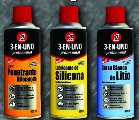

Yo uso ese aceite como lubricante de invierno para la transmisión porque es barato. Para verano uno FinishLine Dry (el del bote rojo) porque con el polvo el Bompar hace bastante pasta. Pero para todo aquello que lleve partes de goma, juntas, retenes, guardapolvos, etc... Sólo uso aceite de silicona, que no ataca el caucho y por lo tanto es de lo mejor que puedes echarle a la horquilla o el amortiguador. De hecho, Marzocchi sólamente recomienda usar aceite de silicona para lubricar las barras de la horquilla. Es la marca 3en1, de la gama profesional, este es el bote, el del medio: Un saludo.

Yo voy a ver si compro el brunox deo que es el que recomienda RS, es a base de silicona, no de teflon, segun el teflon es noscivo para la goma. Ya ni se. Es a la conclusión que llegue despues de leer infinidad de opiniones etc.. Aunque supongo que el propio aceite de la horquilla debe ir muy bien y ser mas barato aun. Sabes que aceite lleva la XC 32 para lubricar?
aceite de silicona del lidl, el bote vale 1 €, usado durante tres años en dos epicon, las barras como el primer dia
