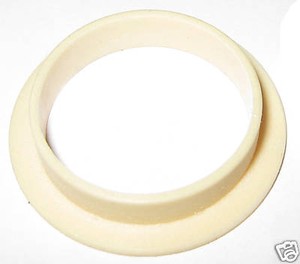

    No compres unas Mavic baratas, Yo he tenido las Crossride, Crosslan y el problema que tienen es EL NUCLEO como en todas las mavic economicas.
    En las antiguas (no recuerdo a partir de que año), el problema se daba incluso en las de gama alta. CROSSMAX, CROSSMAX ST, y te hablo con la experiencia por delante,
    EXPLICACION TECNICA,
    Es simple, la rueda lleva un rodamiento exterior en el nucleo a la altura de piñon pequeño y otro rodamiento en el lado opuesto, hasta aqui todo normal, PERO a la altura del piñon grande el nucleo DEBERIA llevar otro rodamiento , sobre todo teniendo en cuenta las tensiones y rozamientos que se generan ahi, EN VEZ de un rodamiento lleva UNA BASURA DE ANILLA DE TEFLON, parece increible pero es asi. Finalmente el nucleo pilla unas holguras del copon en poco tiempo. y los cambios van como el culo a cuenta de un nucleo/cassette que va haciendo ochos debido a esta holgura.
    EL PROBLEMA de desgaste se genera cuando la rueda va girando libre sin que tu des pedales, todo el giro del eje desgasta el anillo de teflon cagando lexes, pq el nucleo/cassette no gira, (en todas las bajadas o llaneos que no des pedales por ejem).

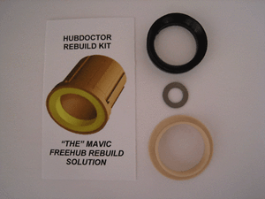

    Ademas el anillo teflon provoca un desgaste del buje en la zona donde roza con el resultado de que se llena de barro y porqueria el buje y los trinquetes, ;Con cambiar el anillo no solucionas nada, necesitas comprar un "anillo con sobremedida" para compensar ese desgaste de buje, Yo ya lo hize y acabe "too rayao" con estas ruedas que practicamente tire a la basura.
    Hay gente que sustituye el anillo por un kit de rodamientos PERO PQ tienen las CROSSMAX antiguas y les merece la pena el invento, pq es caro se llama HUB DOCTOR /(imagino que se han hecho de oro gracias a Mavic)
    SEGURO que hay un hilo abierto en este foro por este tema.
    EN RESUMEN UNA BASURA,
    El resultado final es una rueda trasera que no aguanta kmtrs, cambiar el nucleo entero (Mavic) sale caro y es la misma ******, poner un nuevo "anillo de teflon de sobremedida" es hacer un apaño a un sistema mal diseñado,
    La solucion definitiva para esos nucleos es HUB DOCTOR, pero cuesta su dinero, unos 44 euros.
    En la foto se ve lo que quiero decir, a la izda nucleo como DIOS manda con rodamiento.A la DCHA nucleo MAVIC con anillo guarro de teflon, para que nos gastemos la pasta:mad: cambiando esa basura o el nucleo entero o las tiremos al contenedor o se las regalemos a nuestro sobrino y ande todo puteado con unos cambios traseros que nunca van finos:p o simplemente no van y te das cuenta despues de cambiar piñones, cambio trasero, cadena ...:D:oops:

    He visto que estos modelos tienen el nucleo con la anilla guarra de teflon Ksyrium, Aksium, Cosmic, Helium, Crossmax SL-Enduro-XL- SLR-ST-29-SX-UB, Deetraks, Deemax, Crossland, Crossland, Crosstrail, Crossride UB, R-SYS, Cosmic Carbon SL, Comet Route, Speedcity with FTS-L and FTS-X hubs (42.50mm or 1.67" long), 2001 to 2012....
    ...lo que SI SE, es que los modelos medios altos de gama a partir de 2012 han sustituido esa chapuza, pero en los modelos economicos creo que no a tenor de lo que veo en este video:
    (Ademas que imagino que las Crossride que se siguen vendiendo son el modelo 2012, seguro que como mucho han cambiado las pegatas si acaso). pero no estoy seguro
    mira este video y quizas te aclare algo:
    http://bicitv.com/index.php/formacion/6-todos/57-mantenimento-del-nucleo-de-rueda-mavic-crossride
    (espero no incumplir normas del foro por ponerlo, si es asi mis disculpas de antemano)
    Mi consejo es que si ya tienes estas ruedas, les hagas este mantenimiento para aumentar su vida y no le metas el chorro de presion de agua por la zona del piñon grande buje, pq acabaras metiendo agua y suciedad en el nucleo y el desgaste sera mayor.
    Otra opcion es poner el nucleo de DOCTOR HUB y te quedan unas ruedas muyy bueas y te olvidas de problemas durante muucho tiempo. lo malo que hay q ser algo manitas y gastar pasta.... los repuestos "se encuentra facil en la red" y seguro que los "tenderos locales " tambien hacen el apaño pq es un tema viejo.
    PD: (Yo tuve las CROSSMAX y tuve ese problema, y al final tenia el buje muy desgastado y decidi cambiar ruedas por unas XT, hoy en dia me plantearia meter el buje hub doctor, pero antes de que esten destrozadas,
    lo malo es que en 2006 no controlaba del tema y acabe hasta los huevos, (el primer sintoma fue que el cambio iba como el culo y no entendia pq , pense q habia doblado patilla cambio, etc. etc.. hasta q me di cuenta que era el MALDITO NUCLEO MAVIC), entonces acababan de salir y no se sabia esta movida... Por eso aviso a la peña para que no se vuelvan locos (como me volvi yo) y sepan lo que hay con ese nucleo mavic.
