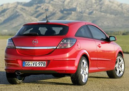

    Encuentro algun hilo, pero para modelos antiguos. Mi coche es el modelo del 2009; uno tal que así
    [​IMG] [​IMG]
    El de techo no es una opción y el coste de la bola hace que no me apetezca mucho jejeje
    El caso es que no doy encontrado uno que se ajuste bien. El portón no es recto, casi no tiene defensa sobre la que descansar y el ángulo del ventanal es muy cerrado. Se me ocurre que, para este tema, se parece mucho a un Opel Astra...
    Aqui se nota más que el portón no es recto gracias a las sombras.
    He probado un Peruzzo (no se el modelo) y no descansa bien ni en portón ni en defensa. He estado mirando Massi, Towcar, Mottez y Thule. El clipon de Thule parece que podría servir gracias a su sistema de ganchos que pueden girar pero....
