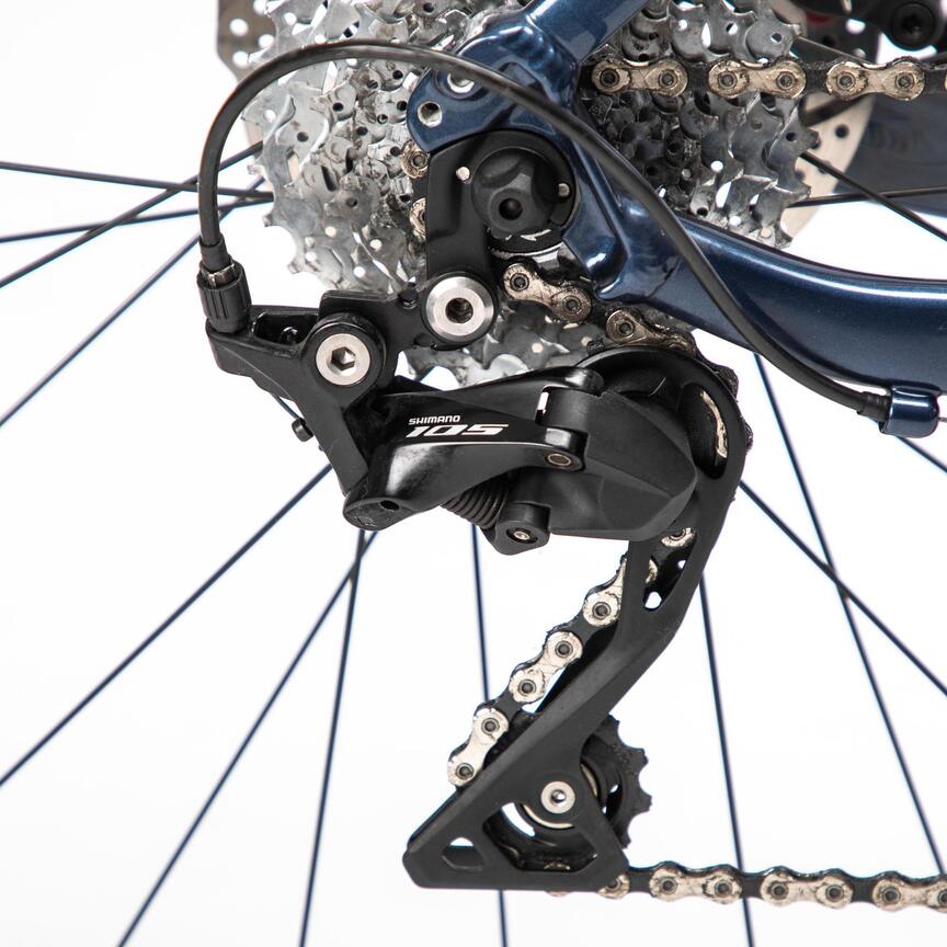

    Por cierto, no me parece haber leído nada sobre la patilla de cambio, por tener una de recambio, aunque supongo que la venderán directamente en el Decathlon, no? O la habéis podido conseguir en otro sitio?

    Pues yo juraría que es ésta: https://www.decathlon.es/es/p/patilla-de-cambio-bicicleta-de-carretera/_/R-p-196612
    Aunque lo estoy mirando en el ordenador, ahora no estoy en casa, pero mirando las fotos de la bici, creo que sí:
    https://contents.mediadecathlon.com...1v-freno-disco-azul.jpg?format=auto&f=864x864
    Yo nunca he partido la patilla, y mira que llevo años saliendo con la mtb y haciendo el canelo. Pero vamos, que esto es lo de siempre, para 13 eurillos que vale, no la llevas, y mañana parto la dichosa patilla, y me acuerdo de esos 13 euros. Pero bien!
    Edito: Si, es esa. Un usuario de Polonia (creo) en los comentarios lo menciona.
