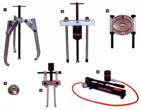

    Pues la herramienta es esta: La número 5.

    Hay uns extractores especiales para eso, pero son caros, entran en el rodamiento y luego expanden. Después se les monta una barra con un masa desplazable que da golpes en el extemo de la misma.
    Tienes que intentar apañartelas con algo. Puedes probar con algún espiche de acero, de esos de hormigón.

    Solucionado, he ido a una tienda de motos y lo han quitado sin problemas :D extractor rules :mrgreen:

    si no quieres conservar la pista prueba a soldar una varilla de acero sobre la pista exterior para sacarla tirando de ella, si la quieres conservar tendras que agenciarte un extractor de los que dice jrip
