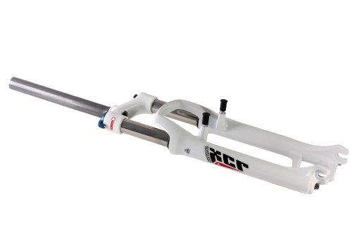

    Una horquilla Suntour XCR (75€):

    Necesito una horquilla barata, acepto sugerencias.

    si pones frenos de disco las ruedas no te valdrás, si pones de cantilever o Vs te condiciona en la compra de la horquilla. Yo compré hace poco una horquilla de 2006 o 2007 de manitou por 75 euros puesta en casa. Teniendo en cuenta que no buscas lo más nuevo pues optaría por buscar en ebay horquillas de hace cinco años nuevas y con soportes para V. (pillé una manitou six también nueva, sencillita pero para 40 euros que me costó pues está muy bien)

    En cuanto a la horquilla, estoy entre:
    Rock Shox Dart 2 por 70€
    RST Neon por 60€
    Suntour XCM por 75€
    Todas nuevas y con bloqueo manual.
    Tb he visto una Suntour XCR nueva con bloqueo por cable por 75€ pero las aduanas me dan miedo jejeje
    ¿cual me recomendais?

    Acabo de decidime por una Suntour XCR con bloqueo en manillar. 75€ puesta en casa.
