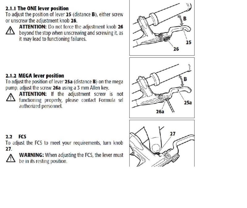

    Hola,
    Tengo una duda sobre estos frenos a ver si me la podeis resolver. Estos frenos incorporan varias posibilidades de ajustes, pues bien, una es la distancia de la palanca del freno que se puede ajustar con una "ruleta" situada en la maneta, otra regulación y aqui esta mi duda con la otra supuestamente regulación. En el manual de fabricante habla de que se puede regular el FCS con eso.
    Sabeis para que se utliza?

    tengo la misma maneta y exactamente la misma duda!! yo no noto la diferencia entre una posición y otra...
    a ver si alguien nos ilumina
    salu2!

    supongo que sera como los avid, para separar o acercar la maneta conforme la pastilla de freno, que no la distancia. o bien la esponjosidad, pero quizas no se note mucho

    Para variar la distancia de la maneta según van gastando las pastillas creo que se hace con la ruleta que tiene la maneta. Esta regulación tiene que ser otra cosa. A ver si alguien puede explicar que hace esta regulación con seguridad.

    La ruleta dorada aleja o acerca la maneta del manillar.

    va a ser tema de sangrado o de que los latiguillos te han cedido un poco. probaría sangrarlos a ver si te mejoran y si no le cambias latiguillos. el quit de sangrado te saldra mas barato que llevarlo a sangrar a una tienda
    la regulacion si que creo que es para la distancia de las pastillas, lo que dicen que es para buando se va gastando no es cierto, por que las pastillas se van acercando conforme se gasta la pastilla automaticamente.
    digamos que la regulacion esa, aumenta o disminulle la distancia que tienes desde que presionas la maneta hasta que de verdad frena, y eso no interviene la distancia de la maneta con el manillar

    La rueda sobre la palanca regula la distancia entre esta y el manillar (para acercarla o alejarla).
    La rueda en la base de la palanca regula la distancia entre las pastillas y el disco.
