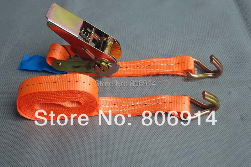

    Las cinchas que uso se llaman "de carraca" o "de trinquete", las venden en cualquier tienda de recambios de automóvil, son como estas (foto de internet):

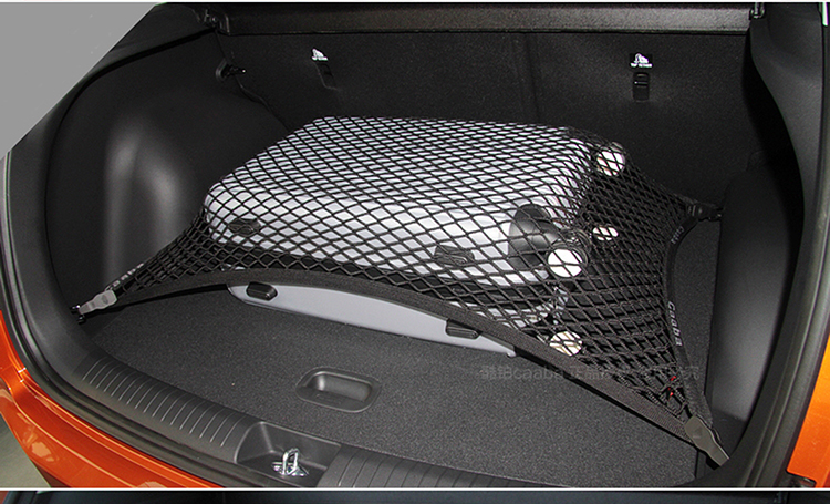

    Otra opción es asegurar la carga con una red de maletero suficientemente grande y resistente, algo así:
    Aunque no se si habrá tamaño suficiente para cubrir bici + maleta, y no se si la GC considera eso como "bien sujeto", yo no he probado ese sistema.
