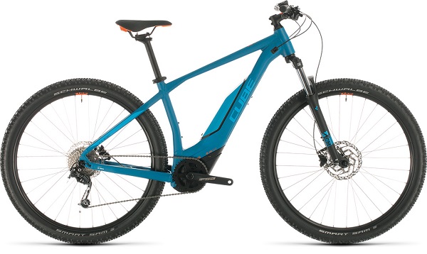

    Un compañero de trabajo me ha pedido recomendación porque quiere comprar una ebike más o menos sobre este precio.
    He estado mirando un poco y pasa lo que me suponía, en componentes andan un poco flojas y no he encontrado nada que me convenza al 100%.
    Lo más potable que he encontrado es esto:
    Cube Acid Hybrid One 500 29
    https://www.cube.eu/es/2020/e-bikes/mountainbike/hardtail/acid-hybrid/cube-acid-hybrid-one-500-29-bluenorange-2020/
    Cuadro: Aluminium Superlite, Advanced Hydroforming, Agile Ride Geometry, Double Butted, Tapered Headtube, Internal Cable Routing, Full Integrated Battery, Kickstand/Fender/Carrier Mounting Points
    Horquilla: SR Suntour XCM ATB Coil, 100mm
    Cambio trasero: Shimano Deore RD-M592-SGS, 9-Speed
    Manetas: Shimano SL-M2010-9R, Rapidfire-Plus
    Frenos: Shimano BR-MT200, Hydr. Disc Brake (180/180)
    Bielas: FSA CK-602, 38T, 175mm
    Cassette: Shimano CS-HG201, 11-36T
    Buje delantero: Shimano HB-TX505, QR, Centerlock
    Buje trasero: Shimano FH-TX505, QR, Centerlock
    Llantas: CUBE EX23, 32H, Disc, Tubeless Ready
    Batería: Bosch PowerPack 500
    Motor: Bosch Drive Unit Performance Generation 3 (65Nm) Cruise (250Watt)
    Pantalla: Bosch Purion
    Rockrider e-ST 900
    https://www.decathlon.es/es/p/bicicleta-electrica-de-montana-e-st-900-gris/_/R-p-168875
    Cuadro: Aluminio 6061 con tubos hidroformados, 27'5+
    Horquilla: Rockshox JUDY con 120 mm de recorrido
    Cambio trasero: Shimano Deore M6000 Shadow+ shape con freno, 10v
    Manetas: Shimano Deore M6000
    Frenos: Tektro TKD32, Hydr. Disc Brake (180/180)
    Cassette: 10 Velocidades 11-40 Shimano Deore
    Llantas: Sunrigle Duroc 40 36 mm. BOOST (12x148 detrás 15x110 delante). Tubeless Ready
    Batería: SAMSUNG SDI 504wh
    Motor: BROSE T (90Nm)
    No estoy muy puesto ni en ebikes ni en esta gama de componentes, pero a priori me parece que está algo mejor montada la Rockrider. La Cube es más bonita, pero por ejemplo sus ruedas son QR, lo que en el futuro puede dar problemas a la hora de encontrar recambios.
    En cuanto a las baterías el motor Brose al tener más par supongo que tendrá menos autonomía que el motor Bosch.
    El uso que mi compañero quiere darle es como transporte urbano, pero también de vez en cuando sacarla al campo, pero no para hacer nada bruto, ni rutas bestiales físicamente, ni bajadas muy delicadas en cuanto a técnica. Pienso que quizás mejor 29 que 27'5, pero igual a la larga dado esto le es lo mismo.
    Ambas bicis sobrepasan un poco el presupuesto, pero con descuentos quizás se puedan quedar en torno al precio objetivo.
    Os pido vuestra ayuda para ver si me sabéis aconsejar, pros/contras o se os ocurre algún otro modelo interesante que se me haya escapado.
