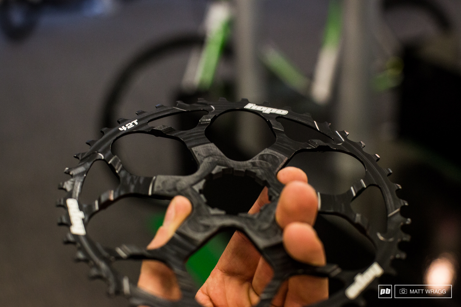

    Leonardi Factory en el 2014, un artesanal de 9 a 42T de 10V
    http://esmtb.com/25433/leonardi-factory-10-velocidades-pinon-42-dientes/
    El cuerpo sobre el que se atornilla esta rueda dentada es el mismo que el XX1 SRAM , o el XD SRAM .
    9-11-13-15-18-21-24-29-35-42
    Peso sobre los 300 gr
    HXR SHOP
    peso 87 gr
    One up
    Practicamente se basa en cambiar el piñon de 17T y colocar el One Up de 42T. Vale en cualquier piñonera 11-36T de 10V, tanto Shimano (XT, XTR), como Sram PG (X5, X7, X9), solo cambiando un espaciador segun marca.
    Fuente: http://www.bikerumor.com/2013/11/28...ext-level-with-oneup-components-42t-sprocket/
    Precio 100 €

    No lo pongo ni loco, tiene toda la pinta de destrozar el núcleo cuando vayas haciendo fuerza a tope sobre ese piñón. Si no me equivoco el XX1 es de una pieza y empuja sobre el núcleo de forma solidaria. Para sacar la bici a pasear vale, pero para meterle caña me parece muy mala opción.
    Encima vale 100 euros, vamos de los pobres por los ******* :p
  4. DHAndalucia
    DHAndalucia Miembro Reconocido
    2 Mar 2012
    3.449
    251
    Malaga
    si los otros 9 piñones no hacen daño en el nucleo, ¿porque va a hacerlo este?

    Porque este piñón va suelto, mientras que los otros van en grupos, para aumentar la superficie de contacto con el núcleo...

    Seguro que el nucleo lo marca bastante porque al ser solo 1 y tan grande tiene que hacer mucha fuerza.

    es verdad, no habia visto que no tiene acoples como los demas

    iria perfecto si ademas de engranar en el centro tambien lo hiciese en los buloncitos esos que sobresalen del ultimo piñon! en el caso de xt claro

    Menuda piojera maxo
    Donde estan los 11 piñones :eek: jajajaja.....
    Si a 11 le quitamos uno son 10.... el 17 va a la calle....
    Diría que es la solución pobre de aprovechar material 26 para 29.
    Eso lo tienen otras marcas para acoplar un 36 a una corona 32 sram o xtr pero en vez de quitar el 17 quitamos el 11 y ponemos un cierre para coronas de 12.

    Y el cambio soporta semejante piñon?

    ese piñon funcina frm lo tenia para trasformar los grupos de 2x9.

    El sistemas BAS está probando en competición y por lo visto funciona muy bien.

    Yo llevo uno bas ss1, con plato 32dientes wolftooth direct mont... y de momento bien... en youtube tengo un video FUNCIONAMIENTO BAS y veis como funciona

    otra: el precio del oneup... son 65 euros en casa... si lo hubiera visto antes me agencio uno... no estoy descontento con el bas pero seguro que pesa menos...
    Llevo montado el bas con cassette sram pg1030, cambio x9 type-2 pata media y con salto del 15 al 19, y sin problemas.
