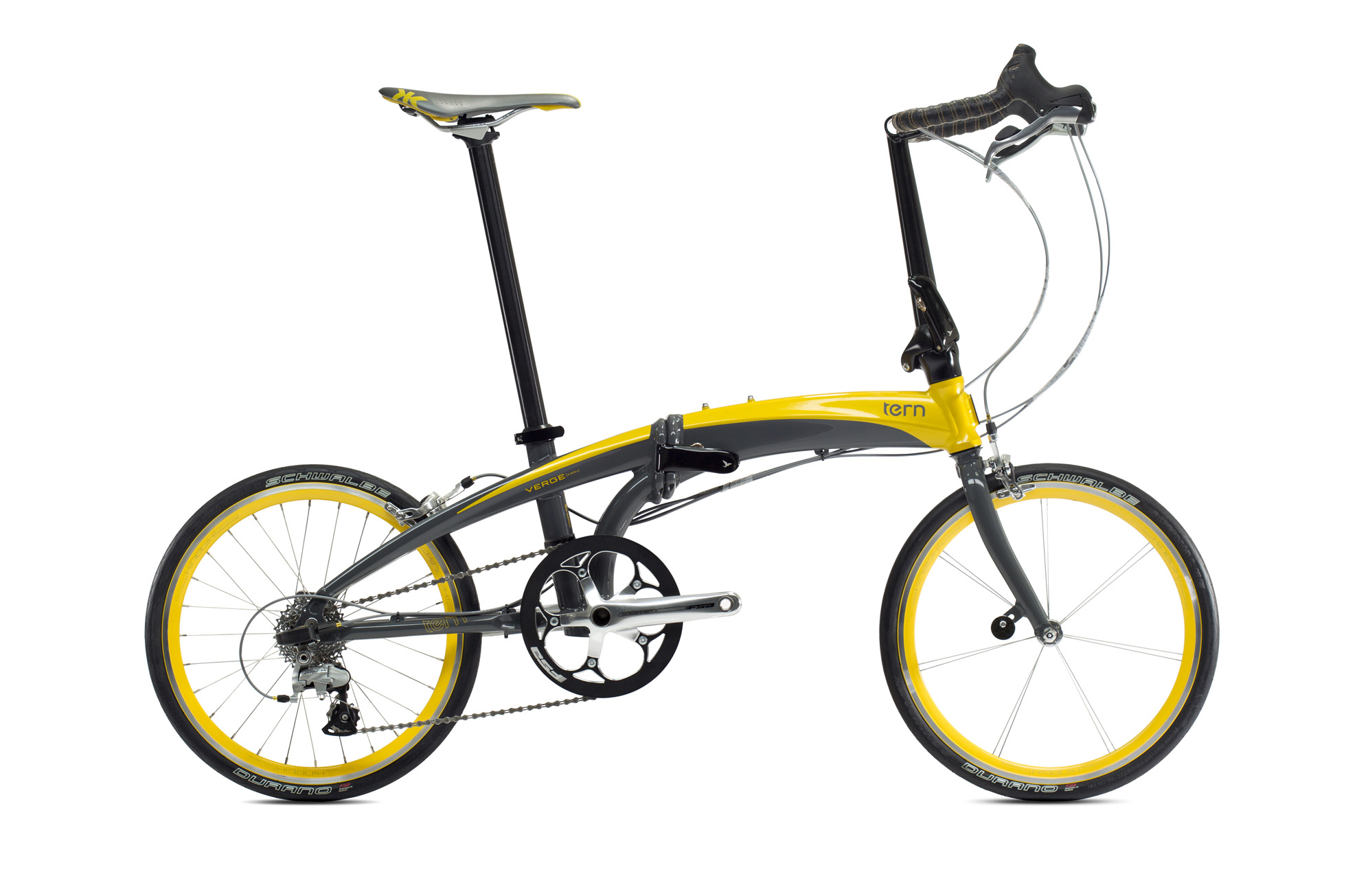

    Dahon tuvo más modelos con una configuración similar (Speed D30, Vector X27H...), así como su "hija" Tern, con la Verge X30H:
