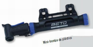

    hola chicos,pues el tema esque me compre esta bomba para inflar la rueda,y no se como funciona,me venia tal cual,la quiero usar para pitorro fino y gordo,pero no veo la forma de hacerlo,o esque le falta algo o yo que no me entero con esta,las instrucciones esta en ingles pero tampoco me aclaro.gracias

    No se como sera la tuya, pero la mía para cambiar de una a otra hay que quitar la rosca del extremo que pones en la válvula y sacas una pieza de dentro que depende de como la pongas vale para presta o schrader

    Si tiene una pieza dentro,pero luego que pasos son?rosco la grande?

    Desmontas y te quedas con 3 piezas en la mano, rosca grande, tope de goma y otra pieza de plástico.
    Si colocas la pieza de plástico, que tendrá en un extremo forma de punta, encajada con la parte más estrecha del tope de goma te vale para válvula ancha.
    Si le das la vuelta a la de plástico con la punta hacia afuera y metes la redonda en la parte más ancha del tope de goma, te servirá para válvula fina.
    Según como quieras, vuelves a meter las 2 partes en la bomba y rosca la grande y listo.

    Am,ahora entiendo,pero no hincha,igual esque lo estoy haciendo mal,porque queda sujeto pero no llena de aire la rueda.

    Vale ya esta,va dura al inflar por eso,y se oye el aire salir.

    Se escapa el aire,y asi tardaria siglos en llenar de aire la camara.jaja

    Pues no infla no,se pone mas dura al inflar pero no infla,me toca poner disputa en aliexpress.gracias por la ayuda

    Asegurate de que el obus de la valvula esta abierto y no obturado.

    Si esta abierto,todo desenroscado,pero nada no infla,la otra que tengo que es antigua marca zefal va estupenda.

    Has levantado la palanca cuando has metido la bomba en la válvula, no???
    De todas formas, no te esperes mucho de esa bomba, hay bombas baratas y decentes en cualquier tienda de bicis que hincharán mejor que esa. A mi me dieron una igual en una marcha y ni la estrené, y alguna vez que la ha sacado algún compañero no ha servido para nada.
    Mirate la marca Giyo, o como te dice valdeon, una Zefal.

    Si levante la palanca tambien,esque parece de juguete.jaja.mirare la que comentas,lo mas raro esque tiene buenos comentarios en aliexpress
