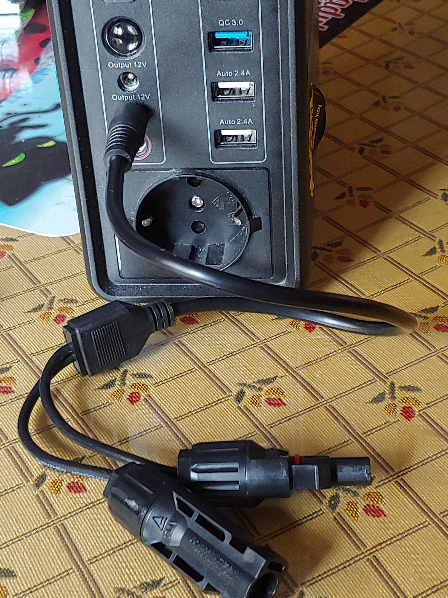

    Llevo unos dias interesandome por este tipo de baterias. Lifepo4
    Me parecen muy interesantes porque te quitas toda la instalacion, tienen posibilidad de cargar por panel solar ya que en alternador no se puede
    Por lo que parece aguantan de sobras mas de una semana para lo que yo la necesitaria, no pesan apenas comprardas con una bateria normal, con capacidad para cargar a 220- 12v-5v
    En mi caso para cargar telefono, pilas 1850, gps,luces,arrancador...tendria de sobra para una semana o mas, con carga total de la bateria a 220 en unas 6-8 horas, no se estropean si se descargan totalmente
    He visto conectar calefactores y hasta neveras, pero claro la bateria dura mucho menos, he leido de gente con neveras de compresor de aguantar varios dias
    En fin ,muy interesantes
    https://es.aliexpress.com/item/4000013168722.html?spm=a2g0s.9042311.0.0.2b3663c0lpmoyV
    Conex¡on de mechero- usb varios-220 y para placa solar, he leido de gente que la tiene y hablan muy bien de ella
